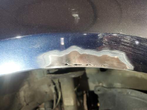

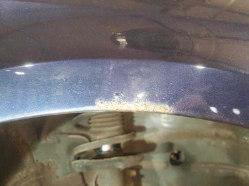

Wenn Foto 1 der Kotflügel ist dann brauchst du 2 Neue KF, denn der Rost kommt von Innen durch den Schaumklotz.
Andere Seite auch oder nur noch nicht sichtbar ?
Schau mal mein Bericht über Kotflügeltausch.....

Wenn es der Kotflügel auf 12 Uhr ist dann hilft nur ein Neuer Kotflügel.
Zitat:@Broesel-1 schrieb am 29. März 2025 um 13:50:49 Uhr:
Blizz,
Warum dann einen neuen Kotflügel?

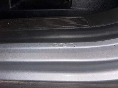

Es ist der Kotflügel Beifahrerseite auf 12 Uhr und zweites Foto: Türeinstieg Fahrerseite.
weil er sehr wahrscheinlich durchrostet ist. Beispiel hänge ich an.
ich habe gespachtelt, gefüllert, lackiert. hält wieder 2 Jahre.

Moin, haste es denn von innen auch behandelt ?
Von innen kommst du wahrscheinlich nur mit Owatrol-Öl, Fluidfilm,Dinitrol oder ähnlichen Produkten weiter, da du zur Rostentfernung da nicht ran kommst
Moin, warum sollteste da nicht hin kommen ?
Rad ab und Radhausschale raus.
Säubern und mit Rostumwandler ran und versiegeln.
Also ich habe mit einem 50-70mm Schleifvlies auf einem abgewinkelten Druckluft Stabschleifer innen und außen komplett sauber gemacht. Auch hinten in der Kante. Die habe ich dafür etwas runter gebogen in einen beinahe 90° Winkel. Wie gesagt für die nächsten 2 Jahre wird es wohl gehen. Die erste Schicht da drauf ist Epoxy Füller. Das soll ja schon helfen. Owatrol Öl wollte ich nicht aus Zeitmangel. Es sollte in der Woche fertig werden und das Owatrol braucht ja schon eine Woche alleine zum durchtrocknen.

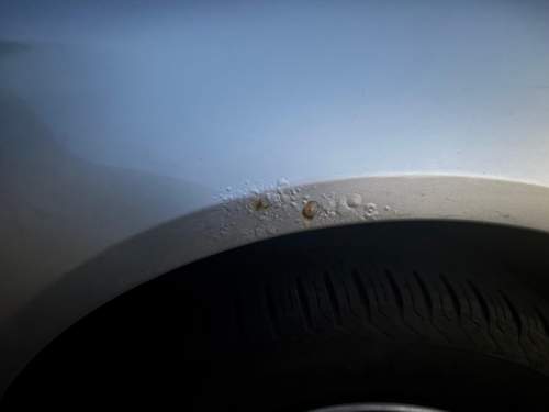

Nehmen wir mal an, der Kotflügel ist nicht durchgerostet.
Ich habe mal gehört, dass man beim lackieren eine Kante braucht. Da der Rost bis über die Kante geht (zumindest die Bläschen), müsste eigentlich der ganze Kotflügel lackiert werden oder?
