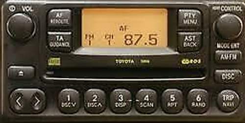

habe Heute meinen RAV 4 EZ. 12/03 abgeholt.
Habe ein original Radio mit CD und die MFA wird dort auch angezeigt. Würde gerne ein Radio mit Navi verbauen, bevorzugt ein Originales. Was gibt es da für welche, die da passen würden?

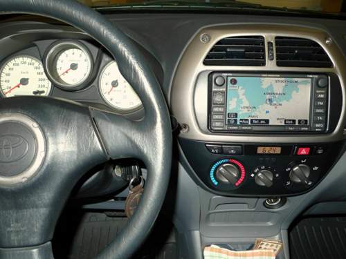

Ich habe in meinem XA2, EZ 10-00 ein original Toyota B9010 mit Touchscreen + MP3 Player eingebaut (müsste TNS 700 sein, siehe Foto), wurde von mir vor 2 Jahren gebraucht in der Bucht für 400 gekauft. Die Karten sind zwar nicht mehr Up To Date, aber für meine Zwecke ausreichend.
Für den RAV4 gab es damals im Jahr 2000 noch nicht so ein großes Navi, das gab es als erstes (noch ohne MP3 und mit festem Bildschirm) im Landcruiser J100 (hatte ich mal 2001 als Edition 50 neu gekauft) und später auch in den anderen Toyota-Modellen.
Das Navi passt wie angegossen, da original Toyota. Die Temperaturanzeige ist allerdings außer Funktion bzw. nicht mehr vorhanden. Eine Anleitung (zum Avensis, spielt aber keine Rolle) habe ich mir beim FTH gekauft für ca. 15 EURO
Und ich habe bei meinem lieben FTH das Geschwindigkeitssignal herstellen lassen (21 EURO netto), es geht wohl auch ohne, aber dann zuckt das Bild etwas. Soweit ich noch weiß, passt alles mit den Steckern, ich glaube, ein Kabelstrang mit Stecker bleibt übrig, aber es funktioniert trotzdem. Vor dem Navi-Einbau saß dort auch ein Original Toyota Radio (mit Cassette).

Das auf dem Bild hab ich jetzt drin.
Wenn ein Aktuelleres passt, dann bitte welches?

ich weiß nicht genau welches da verbaut wurde, es sieht aber nach Doppel DIN aus.
Bei Doppel DIN paßt dann auch jedes andere Doppel DIN herein. Evtl. werden re.+li. zwei Blenden benötigt. Egal ob bei Alpine oder bei Pearl. Bei Einfach DIN ist es genauso. Du kannst auch Einfach DIN in einen Doppel DIN Schacht verbauen, benötigst aber eine Komplett- Blende dafür.
In beiden Fällen wirst Du einen Adapter vom Radio auf Toyota benötigen bzw. werden die Pins auch evtl. gedreht werden müssen.
Frag mal bei Frau Google nach, die wirft da hunderte Ergebnisse raus.
