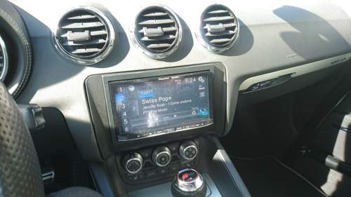

So, habe seit kurzem das Pioneer AVIC-F80DAB Navi/DAB-Radio eingebaut. Bin bisher sehr zufrieden. 🙂
Leider habe ich jetzt gerade nur dieses eine relativ schlechte Handyfoto.
Pioneer AVIC-F80DAB
@Sideshow:
man kann alles sehen auch das das Radio nicht bündig mit dem Rahmen sitzt. Links scheint es zu passen aber rechts ist es weiter draussen. Das ist zwar sicher nicht weiter schlimm aber anders wäre es schöner.
Hmm, nein das sollte schön bündig sein... Mir ist nichts aufgefallen. Muss dann nochmals genau schauen. Stört mich auf jeden Fall nicht. 😉
