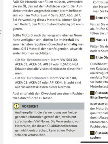

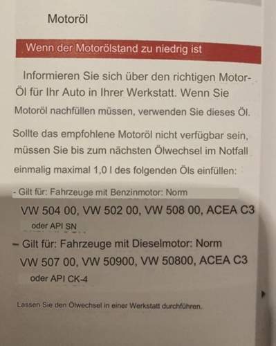

Im Betriebsbuch steht folgendes drin - Import aus Dänemark.
Die Übersetzung von Google dabei. Also Notfalls darf man 1 Liter von der anderen Norm einschütten? Wtf 😁?
Also dürfte ich laut Betriebsheft (1 Liter):
https://www.ravenol-shop.de/motoroel/5w-40/ravenol-rup-5w40-racing
nachschütten.
Spezifikation: Acea C3 und API SN , sind halt die Spezifikationen die die Normfreigabe 508 00 509 00 hat da wären es nämlich: Acea C5 und API SP RC
Instruktionsbuch
Sehr interessant, im deutschen Handbuch stehen nur 0.5 Liter „Notfallöl“ drinnnen.
Da sieht man mal, wie man verar…… wird.
