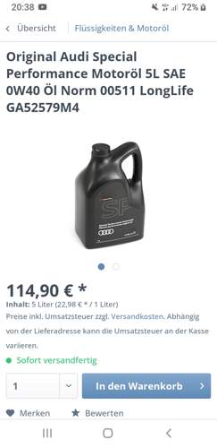

Was sagt ihr bei einem RS6/7 zu einem Mobil1 0W 40 Öl ?

Der RS6 Motor wird serienmäßig NUR mit 0w40 Öl betrieben.
Da hat man eingesehen das unter Last das 0w30, geschweige denn das 0w20 Spülwasser viel zu dünn ist.
Gerade für Leistungsgesteigerte Motoren ist "dickeres" Öl nie verkehrt.
Zur Frage warum es 0w20 Öl gibt .... Co2 Ausstoß, Flottenverbrauch..... für den Motor selber ist es der größte Müll weil es viel zu dünn ist. Die Karre muss die Garantiezeit überleben, mehr juckt den Hersteller nicht.
Bevor ich jetzt auch niedergemäht werde als Ahnungsloser Ölschwurbler.... 20Jahre Audimechaniker....der ein oder andere kennt mich bestimmt vom 4G Nockenwellenthread oder 4G Kühlmittel im V und weiss das ich noch nie Schrott erzählt hab
