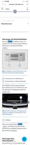

Screenshot-20230521-190514-samsung-internet
Screenshot-20230521-190557-samsung-internet
@Car-Mayday schrieb am 21. Mai 2023 um 19:17:28 Uhr:
...Dass diese Angaben von Audi nicht klar und unmissverständlich kommuniziert werden, ist aber wirklich eine Unverschämtheit. Das Ziel kann ja nur die Verunsicherung des Kunden sein, was offensichtlich gut gelingt.
Also ich finde die Angaben in deinen geposteten Bildern definitiv klar und unmissverständlich: Generell nur Öl gemäß den Angaben auf dem Aufkleber einfüllen. Nur im Notfall und max. 0,5L bis zum nächsten Ölwechsel können alle Viskositäten verwendet werden, wenn sie die Norm 50400 (Benzin) oder 50700 (Diesel) erfüllen.
Wo ist das Verständnisproblem?
Diese Bilder und Infos stammen alle von VW!!
Ich habe das hier nur behelfsweise zur Verfügung gestellt, da es sich um den gleichen Motor handelt und Audi eben bei weitem nicht so auskunftsfreudig ist.
Anderenfalls hätte sich dieser thread wohl bereits auf Seite 1 mit einem freundlichen Hinweis RTFM erledigt.
