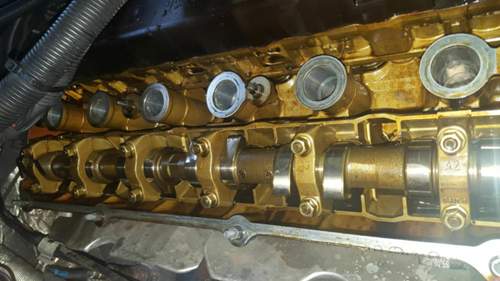

So geht um den BMW meines Schwagers E46 328
I BJ 2000 193 PS laufleistung 233000 km .
Vorgestern war es dann mal so weit und die erste Ventildeckeldichtung wiede fällig.
Gekauft wurde das Fahrzeug vor 10 Jahren mit 70000 km . Ölhistorie einmal im Jahr was fast immer um die 20000 km waren und da der motor ja LL01 Freigabe hat darf er bis zu 25000 km in einem Jahr fahren. Von 70 bis 160000 km werkelte das M1 0w40 im motor. Von 160000 bis 230000 km das addinol 5w40. Letzes Intervall um 10000 km gezogen da nur Autobahn gefahren.
Seid 230000.km.0w40 von aral mal schaun wie es sich so macht.
Motorsauberkeit siehe Bilder.
Es sind vereinzelt eine art schwarze Punkte zu erkennen beim ran zoomen hat aber nix nix mit Ablagerungen zu tun ist eher so eine Musterung vom metall her selber. Ach ja und geschont wurde der motor nie wenn s geht immer v max
das meiste bleibt bei den sogenannten spühlungen im filter hängen . . . das ist nicht ungewöhnlich . . .
unten in der Ölwanne hast du eine art sieb wo das öl angesogen wird, wenn sie grobe partickel lösen, dann setzen die sich am ehesten erst einmal vor das sieb und können dieses auch manchmal zusetzen . . .
desshalb ist es schon sehr gut ab und an mal so ein schmutzlöser zu verwenden, der angelöste dreck kann dann besser abfliessen. ich würde auch nicht absaugen, sondern das öl ehr ablassen wenn möglich . . .
auch würde ich immer den motor richtig warm fahren vorher, wenn das öl die richtige betriebs temperatur hat, dann kommen auch ehr die Sachen raus, die sich schon leicht in der Ölwanne abgesetzt haben.

@Hunter123 schrieb am 12. August 2017 um 12:43:48 Uhr:
So geht um den BMW E46 328
Servus hunter ;-)
da hast du wohl einen der besten BMW Motoren - wirklich ein klasse Triebwerk. seidenweich und bärenstark.
sag was braucht dein 328 i auf 100km ? kommst du mit 9 Litern hin ?
viele grüße
p.s.
die bilder sehen gut aus . . . sollte der motor unabhängig vom longlife Intervall nicht ehr ein öl der höheren Viskosität haben ?

Grüße dich.
Was sie Sparsamkeit betrifft müsste ich meinen Schwager mal fragen was der so braucht bei ihm aber wohl immer so um die 10 Liter und ich meine bei konstant 100 kommt auch mal an die 7.5 dran .
Der motor ist der Hammer das stimmt. Der rennt wie Sau und ausser die KGE die wir letzer Wochenende gemacht haben weil er öl gesoffen hat ohne Ende noch nie was drann . Ist vor 100000 km auf Gas umgebaut worden und selbst auf Gas keine Probleme ohne Zusatz Additiv.
Laut Ba kann der motor ab 10w40 mit alles fahren was so geht . Fährt aber wie gesagt schon immer 5 und 0w40 .
10w40 nur eins mit BMW spezialöl Freigabe. Wie das motul 6100 z.B
Ansonsten Top Auto
