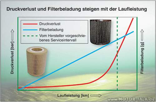

An Laurin-2008
Deinen letzten Beitrag hast du so geschrieben, dass es hier keiner lesen kann.
Es geht in unserer Diskussion auch nicht um Industriefilter und die Prüfeinrichtungen dafür, sondern um Motorölfilter von Diesel- und Ottomotoren.
Du meinst, dass die Filtrierung einer Sickerströmung nach Darcy gleicht und der Druckverlust linear von der Strömungsgeschwindigkeit und der Filterfläche abhängig ist. So ist dein Gedankenmodell.
Nach deiner Meinung hat ein Motorölfilter nur diese eine Aufgabe, denn du schreibst: „Er leistet keine Filtrationsarbeit sondern er wirkt nur als Schutzfilter.
a) Druckverlust in einem Motorölfilter
In einigen Betriebszuständen (selbst im Neuzustand!) ist der Druckverlust sehr viel höher als bei deinem Gedankenmodell. Daher öffnet das Überdruckventil viel häufiger. Dies bedeutet, dass die Motorlaufzeiten, in denen der Motorölfilter kaum filtert, viel länger sind. Besonders mit zunehmender Verschmutzung werden diese Zeiten häufiger und länger.
Im Anhang ist ein Diagramm von Mann+Hummel zu sehen, das den steilen Anstieg des Druckverlustes mit zunehmender Betriebsdauer anzeigt. Durch dieses Diagramm sind aber noch nicht alle Betriebszustände eines Motors abgedeckt.
b) Filtrierung in einem Motorölfilter
Jeder Motorölfilter leistet dauernd Filtrationsarbeit (wie du es nennst). Dazu ist er auch eingebaut. Die Filtrationsarbeit leistet er umso besser, je seltener das Überdruckventil geöffnet ist. Im Motorlexikon wird dafür der Begriff „Abscheideleistung“ verwendet.

Das Bild Druckverlust,
mit steigendem Differenzdruck in deinem Betrag zeigt meiner Meinung nach wie auch bei Hydraulikfiltern üblich,
eine im Prüfstand ohne Bypass vorgenommene Differenzdruckmessung
mit konstantem Volumenstrom,
bei geregelter Füssigkeitstemperatur
und bestimmter Zugabemenge, einer für plissierte Motorölfilter ausgelegten Staubsuspension,
zu Prüfung der Schmutzaufnahme über den Differenzdruck.
Wie bei allen plissierten ( Sternfaltung ) Elementen steigt der Druckverlust bis ca. 0,8bar fast linear an.
Dabei spielt es keine Rolle ob der Differenzdruck über eine zunehmende Viskosität oder zunehmenden Volumenstrom erfolgt.
Darüber hinaus wird auch der Anstieg dadurch bestimmt welche Abscheidung vorliegt.
Ausbildung von Dendriten an den Faserkreuzungen, über Agglomerate im Porenkanal oder über Partikelbrückenbildung.
Weiterhin ist aus der Kurve zu entnehmen das wirtschaftlich betrachtet,
der Filter schon ab 1bar Druckverlust gewechselt werden sollte,
weil der Rest der Lebensdauer mit Verdoppelung der Leistungsaufnahme erkauft wird.

Bei Betrachtung des gebrauchten Elements gemäß Deinem Diagramm meine ich das an einigen Stellen die Filterfalten deformiert sind. Interessant wäre zu wissen ob diese im normalen Betrieb vorfallen oder erst bei deutlich überzogenen Ölwechseln vorkommen.
