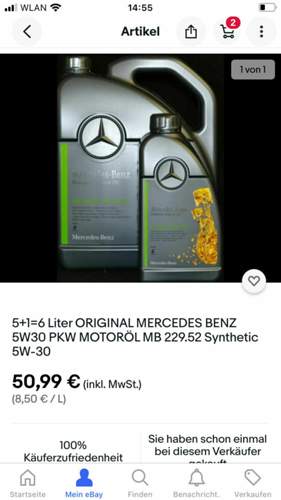

Ich hab zuletzt das geholt, 229.52 für <5€/l. 229.51 gibts nochmal deutlich günstiger.
https://www.ebay.de/.../124693794847
229.71 ist um einiges teurer, obs besser ist? Keine Ahnung.

Bei Reifenexpress24 gekauft. 6 Liter reichen.
756d5b54-4260-40ac-aaf2-c3547554a76f
Üblich sind 9 Liter.
