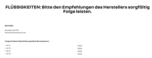

Unser Neuer wird nächste Woche abgeholt und im Online Wartungsplan ist folg. Info zu finden.
Bild-2025-06-06
Danke für deinen Hinweis. Jetzt habe ich den Wartungsplan in meinen Unterlagen gefunden und auch den gleichen Hinweis mit dem FN17 FE 0W20 Öl wieder lesen können. Erleichtert,...............

Zur Doku zum Nachlesen: schaut man im oben verlinkten Ölfinder bei Total nach, wird folgendes zum Motoröl genannt. Das dünne 0W20 scheint eine Alternative zu sein für Betrieb in besonders niedrigen Temperaturen unter -25 Grad, daher steht das auch unter ACEA C5. Klingt plausibel.
In hiesigen Gefilden würde ich beim 5W30 bleiben, das hat "nach oben hin" mehr Reserven. Im Neuzustand sieht das 0W20 nach dem Datenblatt aus dem obigen Ölfinder nicht schlecht aus, wie das bei "angefahrenem" Öl nach 1 Jahr aussieht, kann man nicht sagen. Gemessen wird das im Öl-Neuzustand.
Interessant in den Datenblättern sind die mehr oder weniger verklausulierten Formulierungen in dem Abschnitt "Anwendungsvorteile". Für das 5W30 steht dort der Satz "ausgezeichneter Verschleißschutz aller beweglichen Motorenteile durch die speziellen Additive", der fehlt beim 0W20 FE (ich hoffe die links gehen). Damit soll m.W. dezent signalisiert werden (ohne eine Art Zusicherung zu machen), dass beim 0W20 der Motorverschleißschutz nicht so im Vordergrund steht wie die Krafstsoffeinsparung. Da wird auch der Wert genannt: "... 3,33%, gemessen im ACEA-Test M111 FE..."

Habe Rückmeldung von Renault erhalten:
Zitat
vielen Dank für Ihre Anfrage zu Ihrem Renault KANGOO 3.
Wir haben Ihr Anliegen geprüft, nach den uns vorliegenden Informationen ist für das Fahrzeug nur das Öl RN17 FE (Viskosität 0W20) vorgegeben
Also, bei Renault entgegen, bei dem gleichen Motor bei Nissan oder Mercedes mit 5W30, hier nur RN17 FE 0W20 erlaubt.
