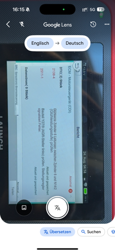

Danke schau ich gleich nach, noch eine andere Frage. Ich habe den abgasdrucksensor getauscht da mir die Werkstatt das ausgelesen hat, jedoch hat er immer noch ein leistungsverlust und ein Fehler Code den ich mal ausgelesen habe.

Typisches AGR Problem. Wird völlig verkokt sein. Ausbauen, zerlegen wenn möglich, reinigen. Oder gleich ein neues kaufen, aber kein Nachbau. Sonst kaufst gleich noch eins.
Noch ein Tipp von mir. Wenn im Fehlerspeicher steht, dass das Bauteil A defekt ist, heißt es noch lange nicht, dass dass Bauteil A defekt ist! Vorher prüfen, feststellen dann tauschen
Kann ich ein Lied von singen. 1. Mackhack hat Recht mit dem AGR. Mein Nachbau im OM646 von Powerburg hielt mal gar nicht lang und dichtete nicht mehr vernünftig ab.

Ich habe mal ein richtiges Lesegeröt ausgeliehen und siehe da, es sind paar Fehler gekommen. Zudem habe ich auch gemerkt als ich den Wagen 120kmh gefahren bin und abgebremst habe er ruckeln und das Licht bei den Scheinwerfer eine Art Wackelkontakt gibt, mal geht’s aus mal wieder an. Woran kann dieses denn liegen ?

Wenn verdächtig viele Fehler gespeichert sind, aber das Auto *relativ* normal fährt, kann das auf historische Unterspannung zurückzuführen sein. Da stehen Dinge im Speicher, die man nicht für möglich hält.
Also alle Fehler notieren, dann löschen. Dann eine Weile fahren und nochmal auslesen. Jede Wette, dass einige davon nicht mehr kommen.
Blöd nur wenn ein Fehler historisch und aktuell angezeigt wird, dann sollte man was tun.
