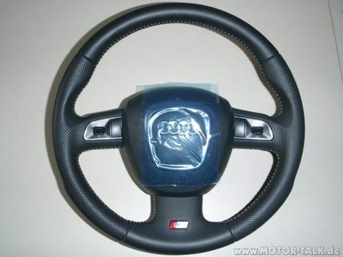

Habe einen Audi S5 tiptronic Modelljahr 2009
Da mein Lenkrad etwas abgegriffen ist und mir allgemein nicht gefällt
würde ich mir gern ein neues montieren.
Weiss nur nicht welches ohne grossen aufwand passt.
Habe hier mal ein Foto von dem verbauten Lenkrad.
Bei einem einstufigem Airbag wird das Steuergerät meckern -> Airbagleuchte an!
Auslöseverhalten nicht wie vorgesehen, Sitzposition/Unfallschwere wird nicht berücksichtigt.
Einstufig adaptiver Airbag an einem 2 stufigen System: genau umgekehrtes Auslöseverhalten als vorgesehen! Wenn der Airbag "weich" sein soll ist er "hart", soll er "hart" sein, ist er zu "schlaff/weich, da das Gas zu früh entweicht". (Das gilt auch bei einem 2 stufigem AB an einem einstufig adaptiven System!)
Demnach sind die o.g. Möglichkeiten ein absolutes NoGo!
Einzige Alternative:
Also wenn du unbedingt das abgeflachte Lenkrad aus'm Facelift haben willst, dann musst du das Airbagsteuergerät tauschen, Lenksäulensteuergerät tauschen, Airbag/Mufu-Kabelsatz tauschen, neues Lenkrad und neuer Airbag! (alles Werkstattarbeit!)

Lenkräder vom A5 passen...muss jedoch das passende Airbag auch mitkaufen.
Bild 2 vom A5 deines Models statt den 4speichen...3 Speichen sieht viel besser aus.
Bild 1 vom Facelift A5 habe ich aktuell verbaut (mein Foto)
Der normale ( statt de abgeflachtem) vom A5 Facelift passt natürlich auch..

Ja alle vom A5.
Die vom S3 usw passen nicht.
Ein Lenkrad wie Bild 2 hätte ich noch übrig:3-Speichen S-Line mit Logo Mufu Lenkrad,Glatt/Lochleder schwarz mit silbernen Nähten...Zustand ist neuwertig.Bei Interesse bitte PN
