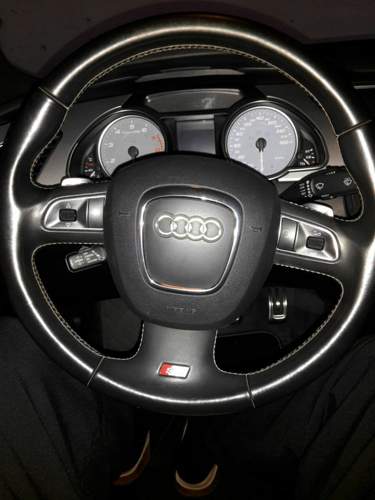

Habe einen Audi S5 tiptronic Modelljahr 2009
Da mein Lenkrad etwas abgegriffen ist und mir allgemein nicht gefällt
würde ich mir gern ein neues montieren.
Weiss nur nicht welches ohne grossen aufwand passt.
Habe hier mal ein Foto von dem verbauten Lenkrad.
Bei einem einstufigem Airbag wird das Steuergerät meckern -> Airbagleuchte an!
Auslöseverhalten nicht wie vorgesehen, Sitzposition/Unfallschwere wird nicht berücksichtigt.
Einstufig adaptiver Airbag an einem 2 stufigen System: genau umgekehrtes Auslöseverhalten als vorgesehen! Wenn der Airbag "weich" sein soll ist er "hart", soll er "hart" sein, ist er zu "schlaff/weich, da das Gas zu früh entweicht". (Das gilt auch bei einem 2 stufigem AB an einem einstufig adaptiven System!)
Demnach sind die o.g. Möglichkeiten ein absolutes NoGo!
Einzige Alternative:
Also wenn du unbedingt das abgeflachte Lenkrad aus'm Facelift haben willst, dann musst du das Airbagsteuergerät tauschen, Lenksäulensteuergerät tauschen, Airbag/Mufu-Kabelsatz tauschen, neues Lenkrad und neuer Airbag! (alles Werkstattarbeit!)

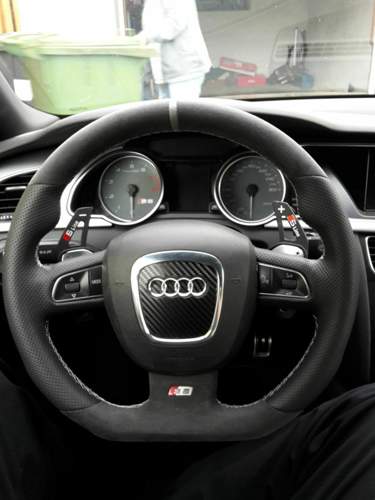

Ich habe mich am WE mal etwas schalu gemacht. Jedenfalls was Google so auspuckt.
Habe mich für ein Lenkrad von www.deinlenkrad.de entschieden.
Email und telefonisch Kontakt gehabt, hört sich gut an.
Material Seitlich: perforiertes Leder
Material oben/unten: Alcantara
Garnfarbe (Naht): silber
Abflachung unten: Ja
Daumenauflagen: Ja
Aufpolsterung: regulär (+2mm)
Horizontale Übergänge (auf 10,14,16,20 Uhr): Ja auf 10,14,16 und 20 Uhr
12h Markierung: grau
339€
Brauche gegen 120€ Kaution mein Lenkrad erst nach Erhalt des anderen zuschicken.
So entfällt die Standzeit ohne Lenkrad🙂
So, done. Das neue Lenkrad ist drin😉
Anbei 2 Bilder - vorher und nachher...
20170402-082932
20170511-183518
@detscher schrieb am 11. Mai 2017 um 19:04:02 Uhr:
Schönes Lenkrad , sieht chick aus 🙂🙂
Das neue Lenkrad macht was her!
Schaut gut aus 🙂
- Dennis
