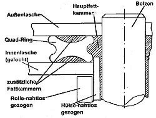

Es ist ja nun mal so, dass man mittels Schmierung den eigentlichen Kern, da wo der X-Ring oder der O-Ring das werksmäßig eingetragene Fett vor Ort halten, gar nicht erreichen kann. Schließlich dichten die ja nach außen ab. Ich hab mal ne Schnittzeichnung angehängt.
Ölen tue ich von außen nur eher unnötig den Rest und die Stellen, wo Ritzel und Kette aufeinandertreffen. Sicherlich verschleißt das da schneller ohne Fett. Aber wenn ich eh alle 10.000 wechsel, spielt das keine Rolle.

X-ring
