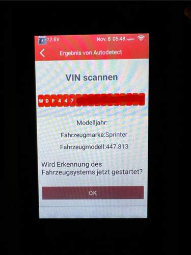

An die Nutzer des Creader Elite Benz:
Funktioniert euer Gerät aktuell?
Seit dem letzten Update auf 21.70 bei Sprinter geht der nicht mehr in die Steuergeräte. FIN wird erkannt, aber dann beim lesen geht der in einen Loop…
Weitere Updates nicht verfügbar.
Am WE lief es noch (vorher Update gemacht, SW-Stand habe ich nicht im Kopf)
Ich hatte Sonntag ein Update gemacht und danach lief alles bei mir normal. Auf welche Version müsste ich schauen....
Gibt's evtl ne resetfunktion und alles neu laden?
