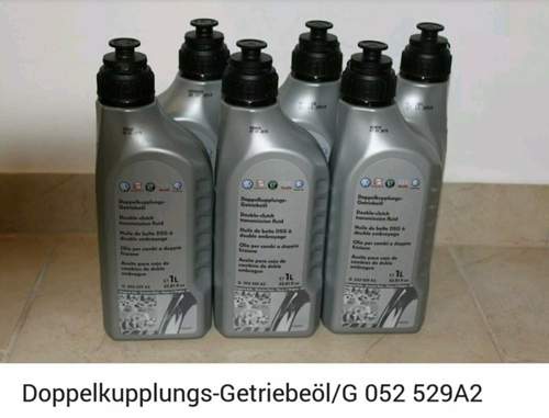

Ja es sind 2 verschiedene Öle vorhanden in dem Getriebe. Einer (ATF) muss man nach 60tkm wechseln, der andere ist lt. Audi da für immer.
Motor darf/soll man starten erst NACH WIEDERBEFÜLLUNG - um einegüllten Öl in alle "Ecken" zu bekommen und die immer noch überfüllte Menge wieder rauszukriegen.
Reichen die 6 Liter für den Wechsel des Getriebeöl? (3.0 TDI S-tronic 245 PS)
Was benötige ich noch an Material für den Wechsel des Getriebeöl bei Audi ?
6 l ATF sollen reichen. Du brauchst noch Getriebeöl Filtereinsatz und Audi tauscht noch 2 Gummi Dicht O-ringe von Zulaufrohre zum Ölkühler.
Dann hab ich ja alles an Öl was ich benötige, Danke. Habe 55€ für 6l (neu und ungeöffnet) gezahlt. Audi nimmt doch über das doppelte.
Wo hast du denn gekauft. , bei ebay?
Ja -> Artikelnummer: 302085331089
Ich frage mich ob 6 Liter wirklich ausreicht. ?
Auf meiner Rechnung aus dem letzten Jahr wurden auch 6 Liter berechnet / benutzt.
Willst du Kingpin auch die zweite kammer mit wechseln, also das DSG Getriebeöl oder nur ATF ?
.. also meine Info von benötigte Menge (6l) und andere Teile war NUR zum Wechsel des ATF, welches AUDI jede 60tkm vorschreibt..
Von einer zweiten Kammer wurde mir bisher von Audi mir was erzählt. Bei mir geht es auch um das wechseln des Getriebeöl Alle 60.000km.
