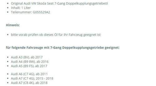

Hallo in die Runde,
Bei meinem A6 3.0tdi quattro mit 7 Gang S-Tronic steht demnächt ein Ölwechsel des Getriebes (vorderer Teil, Kupplungen) an.
Bei der Durchsicht der Unterlagen des letzten Service sehe ich gerade, dass wohl leider das falsche Öl eingefüllt worden ist.
Es wurden 6 Liter G055529A2 eingefüllt.
Im Grunde müsste das Öl G052529A2 rein, also ein anderes.
Aufgefallen ist mir die letzten 50tkm mit dem falschen Öl nichts.
Für wie schlimm haltet ihr diesen Fehler?

So falsch wird das nicht sein.
Gibt es offiziell bei VW/AUDI zu kaufen.
(Siehe Bild vom AHW Shop)
[Von Motor-Talk aus dem Thema 'S-Tronic (0B5) falsches Öl...' überführt.]

vielen Dank für den Hinweis.
Die Frage war natürlich eher, ob jemand weiß, ob es ggf. zu Problemen wegen des falschen Öls kommen kann.
Welches Öl rein muss habe ich ja im ersten Post geschrieben.
Beim DSG Getriebe MIT Nasskupplung hast Du andere Anforderungen an das Öl. Es muß nicht nur die Lager und Zahnräder schmieren (Scherkräfte), sondern halt auch die Kupplung kühlen. Dabei dürfen sie aber auch nicht durchrutschen. Das Öl muß den Abrieb der Kupplungslamellen abtransportieren können und finally muß es auch als Hydaulikmedium dienen, um die Schaltelemente ansteuern zu können. Daher würde ich beim DSG mit Nasskupplung und gemeinsamen Ölhaushalt keine Experimente mit dem Öl machen.
Wenn man ein DSG Getriebe mit Trockenkupplung hat, ist kein Ölwechselintervall vorgeschrieben. Wenn man eins mit getrenntem Ölhaushalt hat, hat nur das Kupplungsöl einen Wechselintervall, obwohl es nicht schadet das andere Öl trotzdem mal zu wechseln, weil besser wird es im Betrieb sicherlich nicht.
