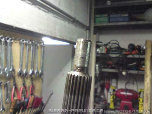

Hab ich doch erklärt , sitzt in der Kurbelwelle und der Zapfen von der Getriebewelle wo durch die Kupplung geht läuft in diesem Lager !
Wenn das Nadellager defekt ist , kann die Getriebewelle dort fressen und mit Motordrehzahl auch bei getretener Kupplung mitlaufen und dann hast du auch Schaltprobleme !
So wie auf dem Bild kann das dann aussehen !
Mt75-zapfen
