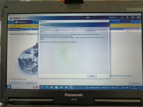

Das ist kein hören sagen, sondern Fakt. Vielleicht ist deiner auch zu alt, der kam ja 2018 raus. Die EZ ist dabei egal, die Typgenehmigung bleibt ja gleich, auch bei Mopf.
Aber schön wenn alles geht und du zufrieden bist.
Zufällig ein S205 EZ 1.21 heute gehabt, der hat ein gesperrten Gateway. FC löschen ging da, Parameter auslesen auch. Mehr brauchte ich da nicht.
Oft werden nur Befehle geblockt die was verändern, wie neu anlernen, resetten, codieren, zb die Bremse in Wartungsposition bringen, Agr oder Injektoren anlernen.
Beim Fiat Ducato Facelift geht nicht mal mehr FCs löschen. Oft genug gehabt.
Ist eben unterschiedlich was geht und was nicht.
Img-20231127

Die ich so verarzten sind so ca EZ 18 bis 21, vorher eben auch recht neue Ducatos und da ging nur auslesen bei gesperrten Gateway.
