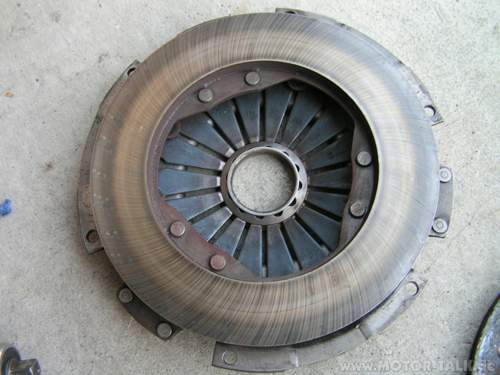

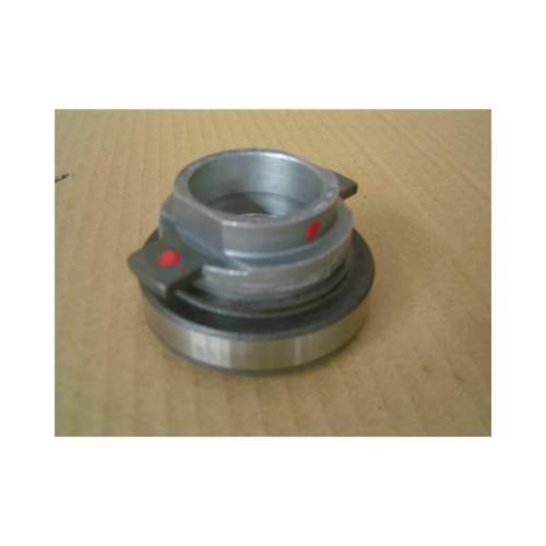

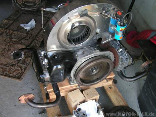

Hi, ich habe ja bereits in nem anderen Thread geschreiben, dass seit gestern etwas mit meiner Kupplung nicht stimmt. Hab heut mittag zum ersten mal allein "stolz" ^^ den Motor ausgebaut um das alles zu überprüfen. Ich habe leider keine Ahnung, was der Unterschied zwischen geführt und ungeführt ist, weil bei allen shops das gleiche Bild angezeigt wird. Druckscheibe habe ich eine 215 mm von Sachs. Ich habe das Gefühl, dass ich beim damaligen Motorumbau etwas nicht beachtet habe, das bisherige Ausrücklager kommt mir auch irgendwie zu klein vor für die Druckplatte. Jedenfalls trennt meine Kupplung seit gestern nicht mehr. Habe alles angeschaut, aber finde den Fehler nicht :(
PS: Das Foto vom Gehäuse ist nachm ersten Motorausbau letzten Jahres gewesen. Ist jetzt natürlich alles blitzeblank geputzt ^^

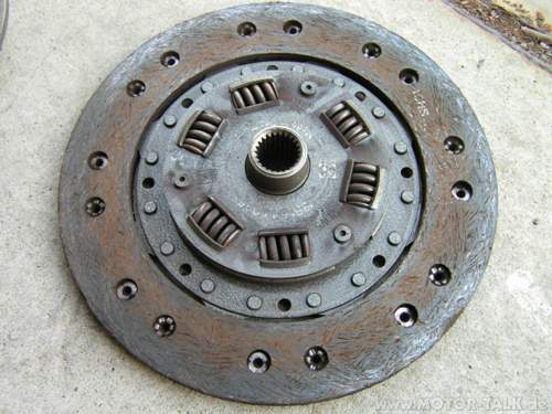

Hi, so jetz seid wieder ihr gefragt :) ich hab das jetzt auseinandergenommen. Ich kann leider nicht selber beurteilen, ob die Kupplungsscheibe noch gut ist oder nicht, weil ich nicht weiß, wie dick ne neue ist. Ich hatte grad kein Maßband, Maße kommen also noch. Meine Druckplatte hab ich gleichmäßig abgeschraubt, trotzdem sitzt der Ring außen jetzt schief, des weiteren kamen die Lamellen nicht wirklich weit nach außen, die wird dann wohl sabbat sein. Ich kann sonst keinen Defekt feststellen an dem ganzen, ich kenn mich in der Materie "noch" nicht aus.
Hab Ahnendorp auch angerufen, Kupplungsdorn haben sie keinen, bekomm ich aber vllt wo geliehen, oder ich bestell woanders einen, scheiß auf die Versandkosten. Die Druckplatten bei denen passen zu 100 % sagen sie. Was bei mir falsch lief konnten sie leider nicht beurteilen, sie meinten, das sei halt ganz einfach die komplett falsche Druckplatte und fertig. Neue Schrauben hab ich auch schon bei VW geholt, jetzt muss ich nur noch wissen, ob meine Kupplungsscheibe es noch tut usw... Danke

Die Scheibe sieht gut aus, hat neu 10mm.
Hat sie auch 215mm Durchmesser?? Wenn ja dann kannste die weiter benutzen.

Deine Mitnehmerscheibe ist doch noch ladenneu,da sieht man ja sogar noch den Aufdruck auf der Reibfläche(Bild 2,rechts Sachs).Und so um 2mm haben wirklich nur von der Reibfläche bis zum kontakt mit der ersten Niete.
Aber deine Druckplatte ist im Ar....,denn das die Lamellen unterschiedlich weit raus kommen ist nicht normal.
Leider sieht man sie nicht weit genug von der seite um zu sehen wie weit die noch hochkommen,aber das scheint zu wenig zu sein.(Bild 6,eigentlich fast nichts gekommen)
Wirst du aber schön vergleichen können wenn deine neue da ist.

Ja dass da noch der Schriftzug lesbar ist, ist mir auch grad bei dem Bild aufgefallen *g* dann isse wohl noch gut hehe. Ja also die Lamellen der Druckplatte sind ungleichmäßig und vllt max 5 mm rausgekommen. Ich hab ne neue 180er von nem Trike auch in der Garage liegen, die deponiert n Kumpel grad da. Bei der passen Ausrücklager und Ring perfekt aufeinander und die Lamellen stehen richtig stark raus, also ich weiß nun wie es aussehen sollte. In dem Fall kann ich wohl bei Ahnendorp meine Bestellung mit Druckplatte und Ausrücklager aufgeben oder ? :)
Also s is ne 215er

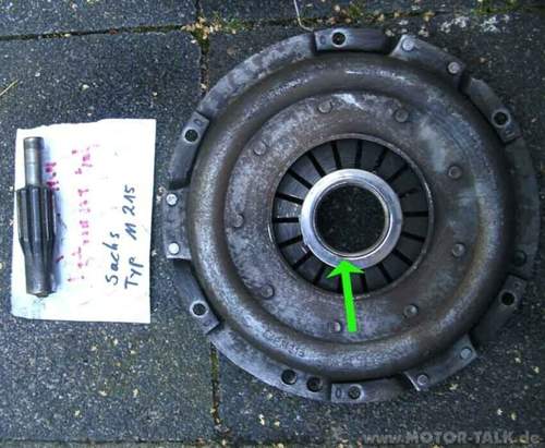

Hast Du das jetzt nachgemessen, dass eine 215er Scheibe ist oder gehst Du davon aus, weil es auf der Druckpatte steht???
Will dich ja nicht Wirr machen aber die Sachs-Bezeichnung "Typ M215" scheint nicht unbedingt etwas mit der Größe zu tun zu haben...
Es hat mich auch gewundert, aber ich habe auf der Suche in einigen Shops Artikel mit der Bezeichnung: "Druckplatte Sachs Typ M215 mit 200mm Durchmesser" gefunden oder 210 oder 228. So dass es mir scheint Dass die Sachsbezeichnung "Typ M215" nur eine Typenbezeichnung ist und es diese mit verschiedenen Durchmessern gibt.

Es stand ja mal im Raum, ob es ein 914er Motor ist.
Deine Schwungscheibe sieht auf den Bildern "Dick" aus. Es könnte eine vom 914 sein.
Ob das die Ausrückwellengeometrie beeinträchtigt, weiß ich nicht.
Aber ich bleib dabei, das das wesentliche Problem das außermittig anliegende Ausrücklager ist.

Also ich denke, dass es nur indirekt was mit der "Geometrie" zu tun hat. Der Matze hatte ja mal ausgemessen, das der Kontaktring auf der Druckplatte ziemlich auf der richtigen höhe sitzt. (bei ihm warens 19mm zum Zahnkranz, bei meiner neuen Kupplung warens 20 und den einen Millimeter kann man vernachlässigen, da sich die Geometrie bein normalem Kupplungsverschleiss ja auch im Millimeterbereich verändert!
Ich denke, dass es sich schlicht um die völlig falsche Druckplatte handelt, die
a) einen viel zu grossen Ring hat und
b) wie ich schon von anfang an gesagt hab für ei geführtes Ausrücklager gemacht ist!
Ich weiss, ihr glaubt ein Ring gibts nur für ungeführte Lager, stimmt aber nach meiner Recherche nicht! Wie schon mal geschrieben habe ich auf der Suche, was Matze da eigentlich hat rausgefunden, dass es sich anscheinend um eine Mercedes Druckplatte für einen /8er handelt.
Bezeichnung (Typ M215) ond Optik passen wie Arsch auf Eimer zusammen. (s.Bild)
Und Mercedes verwendet nur geführte Lager beim /8. Auch die Form des rings lässt für mich auf ein geführtes Lager schliessen. Der Ring ist bei Matze nicht pan sondern läuft nach innen hin konisch zu, so das ein Geführtes Lager genau da fest rein passt.

Guten morgen, natürlich hab ich nachgemessen und es ist ne 215er. Dass es Druckplatten mit Ring für geführtes Lager gibt hab ich jetzt auch paar mal nachrecherchieren können. weiß nur nicht welcher Idiot diese Platte in den Motor gebaut hat -.- Ich schätze mit den neuen teilen und dem richtig eingestellten Pedalspiel der Kupplung wird das alles super funktionieren. Grüßle
