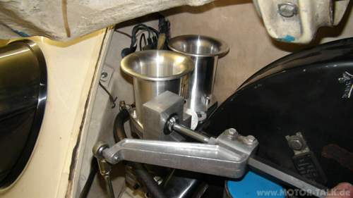

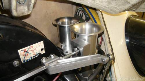

Look auf das Gasgestänge!:eek::eek::eek: http://www.dailymotion.com/.../...ufstandslauf-vom-25-05-2012_auto?...
Das war übrigens auch mal Presspassung und ist übrigens nach 500 Metern!!! bei der ersten Probefahrt komplett aus dem Motor gefallen:eek:, als es nur mit zwei Schlauchschellen anstelle der Hülsen, die im Video zu sehen sind gesichert war.

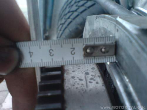

Themenstarteram 13. Juli 2012 um 18:02
Hi Leute, danke für die vielen Antworten. Ich hab das ja bei mir auch schon längst ausgemossen. Tatsache ist, dass mein alter Typ 1 Motor hier 34 hat und mein Typ 4 33,5mm. Also 3 weniger als Flat ausgemossen hat. Von Motorflansch bis Außenkante Anlasserkranz sind es 36,5 ich geh mal davon aus Flat hat kein "dreher" drin und meint wirklich die Anschraubkante für die Druckplatte.
PS: motortalk spinnt bei mir auch zur zeit und ich nutz mozilla sowie opera ^^
Bild ist bissl undeutlich. Bis Außenkante sinds 36.5, die Anschraubfläche der Druckplatte liegt 3 mm weiter drin also effektiv 33,5 mm
Dsc02678
Diese 4mm können aber nicht so'n Desaster verursachen.
Und ich habe von  der glatten Fläche gemessen, nicht von der umlaufenden Kante die im Getriebe verschwindet.

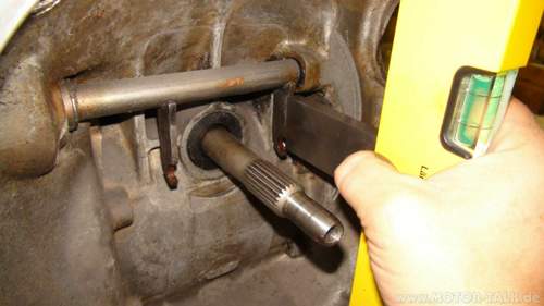

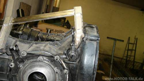

Ich habe jetzt auch mal gemessen.
"ZUFÄLLIG" stehen die beiden Kupplungshebel exakt deckungsgleich, wenn mit einem 70er Parallel-Endmaß der Ausrückhebel senkrecht gestellt wird. Aber das hat am Rande angemerkt ja gar nichts mit dem eigentlichen Problem zu tun.:o
Prost!:)
