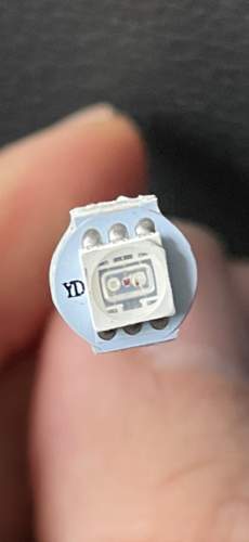

Zusätzlich habe ich noch meine Ambiente Beleuchtung von drei Farben auf 64 Farben umgerüstet und noch alle Luftdüsen beleuchtet nachgerüstet. Die Bedienung der Farben lässt sich über die App am Display steuern, da es ja nichts anderes als eine Android Oberfläche ist, wo man beliebige Apps runterladen kann.
Ich habe mal einige Fotos hinzugefügt.

ich habe alles selbst eingebaut.
Das Android Radio ist 12, 3 Zoll groß und habe es bei Carlife bestellt. Die restlichen Sachen für die Ambientebeleuchtung habe ich bei Aliexpress bestellt.
und alles sehr ordentlich im Fahrzeug verlegt und verbaut. Zum Teil auch einige Stecker für die LED Bluetooth Module, umgelötet. Ich habe auch einige Stecker für Trendstellen gelötet, falls ich zum Beispiel die Mittelkonsole ausbauen, damit ich nicht die ganzen Kabel rum hängen habe, sondern an der Trennstelle so wie es originale auch ist einfach abstecken kann.
Kosten:
12,3 Zoll Android Radio. ca. 540-580€
Beleuchtete Luftdüsen vorne und hinten 155 €
LED Streifen für die Rücksitzlehnen rechts und links 40 €
LED Sets mit Bluetooth Modulen für die Türen und die Mittelkonsole 120 €
LEDs für die Fußraum Beleuchtung vorne und hinten 30 €
Das sind alles Preise von Oktober, November 2020.
