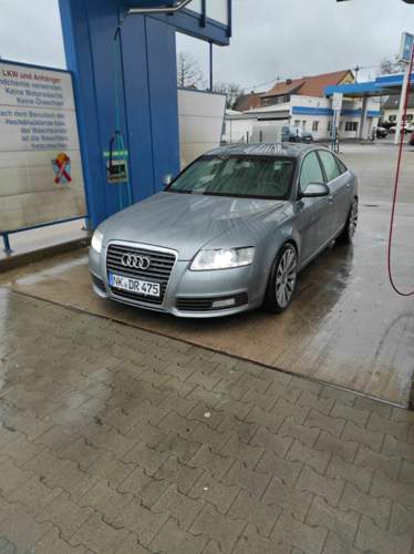

...Sorry.... Habe natürlich den falschen Brenner für den 4f gepostet. In meinen A4 kommt ja ein D1S rein 😉 .
Aber die Seidos gibt es ja auch für D2S und D3S.
Hier mal den link für den D3s und ein Bild von meinem 4F mit den Seidos-Brennern. Also ich bin auch mit dem Licht sehr zufrieden.
https://www.ebay.de/.../223169355321?...
Seidos Brenner
