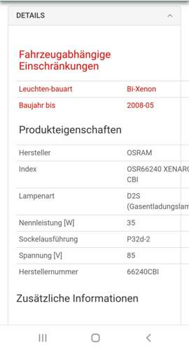

So, heute hat es mich also auch erwischt:
Der Xenon - Brenner rechts ist kaputt.
Erst mal keine große Sache, gibt es hier doch schon genut freds zu dem Thema.
ABER:
Welchen Brenner soll ich kaufen?
Auf der Osram Seite kann man nach dem Fahrzeug die passenden Leuchtmittel suchen.
Sehr praktisch.
Beim A6 -4F gibt es aber zwei Xenon-Typen, abhängig vom Baujahr!
Meiner ist EZ 07/2008.
Laut Osram-Liste geht der "Xenarc D2S" Brenner mit dem Sockel P32d-2 bis 05/2008,
ab 06/2008 soll es der "Xenarc D3S" sein, der einen komplett anderen
Sockel (PK32d-5) hat!
Wer kann mir sagen welcher Brenner nun der richtige ist?
Das Auto ist im "Übergangszeitraum" gebaut worden, könnte doch der Eine wie auch der Andere Typ verbaut worden sein, oder?

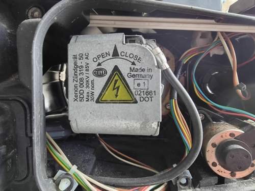

Hey ich habe ein Audi A6 4F5 bj. 2010 2.1= 0588 2.2= AJM00041 5. Meine Xenon Brenner gehen während der Fahrt ständig aus, und ich denke das die Brenner fertig sind. Der Vorbesitzer hat glaub ich auch kein Original eingebaut, da der rechte etwas gelb scheint und der linke eher bläulich. Wäre nett wenn mir jemand sagen könnte ob ich D2S oder D3S Brenner bräuchte.
Danke im voraus.
[Von Motor-Talk aus dem Thema 'Xenonbrenner' überführt.]
Wenn DU ein Facelift hast mit großen Außenspiegeln dann hast Du D3S Xenon.
Gehen beide während der Fahrt aus oder nur einer ?
