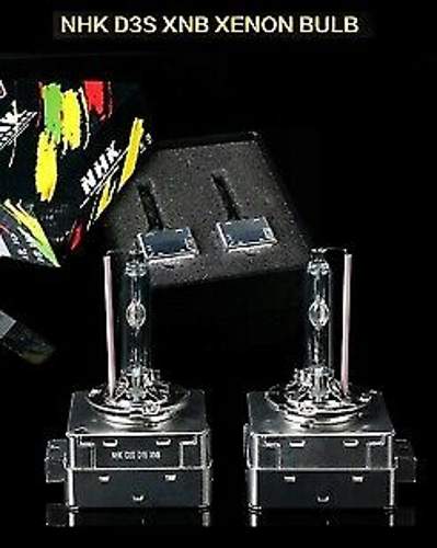

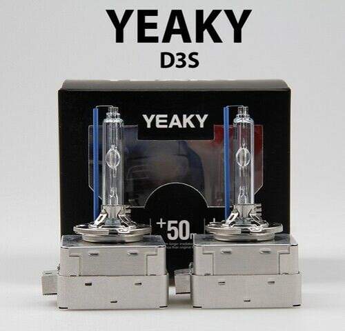

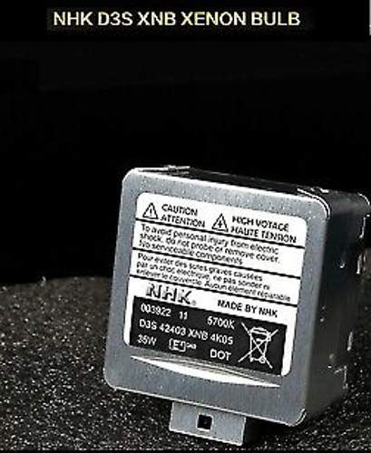

Diese beiden Brenner sind auch ganz gut. Machen ein weißeres Licht als Osram, Philips und Co. Die NHK sind wirklich schön hell. Mit einem gereinigten Scheinwerfer, ist das Licht dann wieder ganz gut. Wem das noch nicht reicht, der kann dann nur noch mit Steuergeräten (45,55,65 Watt) mehr rausholen oder aber auf LED Leuchtmittel gehen.
Nhk-d3s
Nhk-d3s
Yeaky-d3s
@8K2Avant schrieb am 17. April 2018 um 11:28:28 Uhr:
