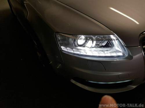

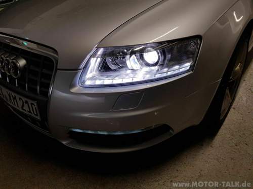

In Mai 2016 habe ich die OSRAM D2S 66240CBI 5500k COOL BLUE Intense Xenarc
verbaut. Die Lichtausbeute ist sehr gut, leider strahlt jetzt eine Seite Violet.
Den Defekten Brenner habe ich auf Garantie NEU bekommen.
Natürlich habe ich beide Brenner ausgetauscht, verbaut wurde
OSRAM D2S 66240CBI mit 6000K COOL BLUE Intense Xenarc,
sehr schönes licht....
Vorschaltgerät XENUS 5DV 008 290 - Modell: V290 (CHINA...)
Kann der Brenner wegen den "CHINA" Vorschaltgerät kaputt gegangen sein???
Nicht das die Seite wieder kaputt geht.....
Violet defekt
NORMAL WEIß
Linke Seite VIOLET
+4

Bezüglich Vorschaltgerät kennt sich niemand aus?
Kann ein Defektes bzw. ein nicht Original HELLA Vorschaltgerät einen Xenon Brenner beschädigen?
Beim einschalten des Lichtes werden beide seiten gleichzeitig hell....
