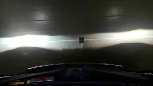

hier mal ein Bild mit rechts original Brenner Osram Xenarc D3S und links neue Osram Xenarc CBI D3S, ist geschätzt um 1/3 heller und weisser

Wie ist es bei nassen Straßen? Eher besser geworden oder schlechter? Ich meine die Lichtausbeute.
