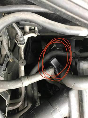

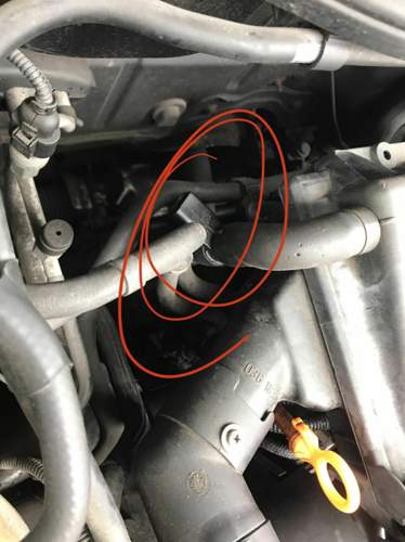

Moin Leute wie schon zu sehen müsste ich wissen welcher Stecker das ist. Für was der zuständig ist.
Danke im Voraus
Golf 4 1,4 16v BJ 1999
Stecker
Stecker

Du hast offensichtlich einen 1,4 16V, 75 PS

Das Teil, an dem bei Dir der Stecker fehlt, ist eine elektrische Heizung, am Schlauch sitzend, dem Schlauch für den Luft-Überdruck aus dem Kurbelgehäuse, vom Kurbelgehäuse-Ölabscheider hoch führend zum Motor-Ansaugluftfilter-Gehäuse. Diese Luft, mitunter geschwängert mit etwas Öldunst und einige Zeit nach einem Kaltstart: mit dem Kondenswasser aus dem Kurbelgehäuse. Beides wird mit dem Benzin-/Luft-Gemisch angesaugt und in den Brennräumen mit verbrannt (Kondenswasser trägt etwas zur Zylinderkopf-Kühlung bei Standgas-Betrieb bei ...). Das Kondenswasser diffundiert erst NACH der Motorblock-Erwärmung langsam aus dem Ölabscheider, der nur aus Kunststoff ist ...
Durch das sehr weiche, aus fast reinem Alu bestehende Motorblock-Gehäuse, entsteht bei Kälte, durch die rasche Motor-Abkühlung im Inneren, Kondenswasser. Sofort nach einem Motorstart wird dieses in den Kurbelgehäuse-Ölabscheider befördert; gibt es viele NUR KURZE Motor-Inbetriebnahmen hintereinander, sammelt sich immer mehr und mehr Kondenswasser im Ölabscheider.
-> Nach einer längeren Pause (über Nacht) und ab unter minus 7 Grad Celsius, friert das Kondenswasser im Ölabscheider so fest zusammen, dass es NICHT nach einer Auto-Inbetriebnahme sofort wieder auftauen könnte -> der Überdruck im Kurbelgehäuse drückt das Motor-Öl über das Ölmessstab-Rohr heraus !!!
Wenn dann bereits zu wenig Öl vorhanden ist und nur mehr Luft zu den Motor-Lagern gefördert wird und das Aufleuchten des Öldruck-Warn-Lichtes nicht sofort beachtet wird und der Motor aus gemacht wird, ist nach 250 bis 300 Metern die Kurbelwelle festgefressen ... -> KAPITABLER Motorschaden ist die Folge!
Ab 1998 gab es in Europa tausende solcher Fälle beim 1,4 16V für VW ... -> Anfangs gab es noch bei VW deshalb Kulanz, ab 2005 nur mehr etwa die halben Kosten, nach 2010 gar kein Geld mehr ...
Ab etwa Modelljahr 2000 wurde so eine el. Heizung, NUR 6 cm oberhalb vom Ölabscheider am Schlauch sitzend, serienmäßig verbaut -> es gab danach immer noch einige Motorschäden durch Einfrieren ...
Ab der Motor-Variante mit den Motorkennbuchstaben BCA wurde ein Kurbelgehäuse-Ölabscheider, mit oben im Gehäuse inkludierter elektrischen Heizung, serienmäßig ausgestattet -> danach gab es dann KEINE Motorschäden mehr durch Einfrieren !!!
Es wurde von VW ein Umluftführungs-Nachrüstsatz aufgelegt; es gab aber NIEMALS einen allgemeinen offiziellen Aufruf für die 1,4 16V Motoren-Besitzer, diesen einzubauen ???
Ich habe in meinen GOLF 4, 1,4 16V, 75 PS so einen NACHRÜSTSATZ und einen Kurbelgehäuse-ÖLABSCHEIDER mit im Gehäuse inkludierten el. HEIZUNG (Modell vom BCA) nachträglich selber eingebaut !!!

Vom Kabelstrang mit dem geringfügig anderen Stecker für den Ölabscheider vom BCA, kann man die zwei Kontakte in den passenden Stecker einfach umpinnen (seitlich zum Heraus-Ziehen ist an den Steckern ein Verriegelungs-Bügel; man muss keine Drähte neu einlöten ...)
Vielen vielen Dank sehr viel Input 🙂 Woher bekomme ich diesen Stecker her und wie finde ich ihn am schnellsten ?
Wenn Du einen GOLF 4 mit MODELLJAHR 2000 hast, baumelt der Stecker am Kabel irgendwo im Motorraum herum ...
Wenn Du einen GOLF 4 mit MODELLJAHR 1999 oder älter hast, dann:
Offensichtlich hat Dein GOLF 4 Vorbesitzer so eine Heizung am Schlauch eingebaut, jedoch diese NICHT elektrisch angeschlossen ...
Der zu Deiner Heizung am Schlauch sitzende, passende Stecker, ist bei dem NACHRÜSTSATZ mit dabei !!!
Ein ganzer Nachrüstsatz ist wahrscheinlich billiger (wenn es die Einzelteile davon überhaupt noch bei VW zu kaufen gibt ...), als die Dir fehlenden Einzelteile für eine nachträgliche Kurbelgehäuse-Durchlüftung.
siehe Adapter-Leitungssatz:
https://www.motor-talk.de/.../gesamtbild-i203643479.html
ODER:
Du verzichtest auf die Einfrier-Sicherheit, da Du sowieso NIEMALS für mehrere Kurzstrecken hintereinander NUR, Deinen Motor startest ...
Du kaufst Dir bei VW einen passenden Stecker, für die Heizung am Schlauch, und zwei lange Drähte, Draht-Querschnitt mind. 0,75 mm, mit Stecker-Klipse an beiden Enden.
Die Anschlüsse machst Du einfach:
einer auf Masse und der zweite auf Dauer-Plus -> solange der Motor läuft ...
Vielleicht mit einem el. Thermostat-Ein-/-Aus Schalter dazwischen, der bei Kälte (etwa unter plus 5 Grad Celsius, EIN schaltet oder Du begnügst Dich mit einem händischen Schalter für die Winter-Zeit und Du denkst immer rechtzeitig daran; z.B. gleichzeitig mit der Montage von Winter-Reifen, diese Funktion EIN zu schalten ...)

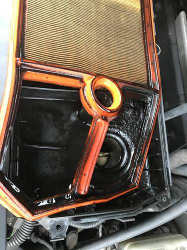

Ich hab eben mal den Luftfilterkasten aufgeschraubt und hatte mich voll erschrocken woher kommt dies ?
Der Schlauch ist voll verrust...
Hast du ne Ahnung ?
Selbst das Kurbelgehäuse ist schmandig ist das normal neuer Filter sowie der Schlauch neu ganz klar ... aber was ist mit dem Gehäuse ?
Na dann wird es höchste Zeit den Ölabscheider peniebel zu reinigen (ist sehr sehr schwierig) oder zu erneuern (und gleich ein Modell vom BCA einzubauen; dazu ein Stück vom daran passenden Anschlussschlauch mit Bajonett-Verschluss und einem einfachen Kunststoff-Schlauch zusammenzufügen ...)
