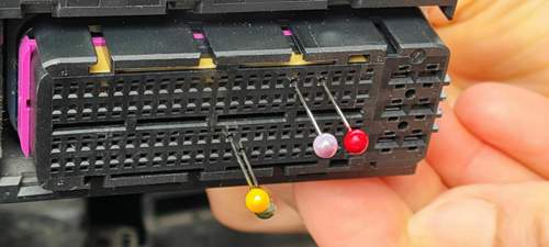

Welcher Sensor gibt den absoluten Druck im Einlasskanal an?
Der Wert hat sich weder bei ausgeschaltetem Motor, noch bei Standgas oder mehr Gas verändert (siehe Foto).
Ist das normal? Und wenn nicht, welcher Sensor ist da eurer Meinung nach kaputt?
Vielen Dank

tatsächlich hatte ich schon ein Thema dazu eröffnet, aber leider keinerlei Antworten darauf bekommen, weshalb ich dann in diesem Thread auch nur noch eine Messung angegeben habe, die wir gestern gemacht haben um evtl selber auf des Rätsels Lösung zu kommen..
hier aber gerne nochmal die gesamte Beschreibung des Problems... vielleicht weiß ja doch jemand was dazu *hoff*
"Motorsteuerung Probleme Golf Plus 1,9 TDI"
ich habe einen Golf Plus 1.9 TDI, Erstzulassung 2008 und seit einiger Zeit macht er Probleme.
Begonnen hat das Ganze mit einem leichtem Pfiff beim Kuppeln, dabei wurde der Turboladedruck abgelassen. Dieses Geräusch schien neu zu sein.
Das lief eine ganze Zeitlang so, bis eines Tages bei der Fahrt der Motor kaputt ging.
Ein Pleul ist durch den Motorblock geschossen. :-(((
Ein neuer, gebrauchter Motor, samt gebrauchten Turbo wurde eingebaut, dabei wurde auch die Kupplung erneuert.
Das Pfeifen war weg.
Allerdings nach 1-2 Wochen traten dann Probleme mit dem Turbo selbst auf.
Es gab eine Fehlermeldung – irgendein Druck war zu hoch -, und der Turbo wurde vom Auto deaktiviert.
Daraufhin wurde der Turbodrucksensor ausgetauscht, ohne Veränderung.
Wir haben an allen evtl. möglichen Bereichen nochmal rum“gefummelt“ und – aus welchem glücklichen Griff auch immer – lief er dann eine Woche relativ zuverlässig mit nur sehr seltenen Ausfällen, die durch Neustart wieder behoben werden konnten, und dann 3 Monate ohne Probleme mit voller Leistung.
Jetzt auf einer Fahrt, ging plötzlich die Motorwarnlampe an, die Vorglühspindel blinkt, und die ESP Warnleuchte ist an.
Das Auto springt jetzt sehr schlecht an -nach ca. 10 Anlasserumdrehungen- und läuft dann im Notbetrieb.
Im Fehlerspeicher steht:
P0726 Motordrehzahl Eingang Schaltkreis Bereich/Betriebsverhalten
P0238 TurboladerAufladung Sensor A Schaltkreis zu hoch
P0236 Turbolader Aufladung Sensor A Schaltkreis Bereich/ Betriebszustand
Der Kurbelwellensensor wurde ausgetauscht (Neuteil) – leider ohne Veränderung
Mit dem ODB ist die Motordrehzahl aber auslesbar
Habt ihr Vorschläge wo ich nun weiter suchen sollte?
Vielen Dank für Eure Zeit und Mühe
Liebe Grüße
Anke :-)
Wie sieht es mit dem Nockenwellensensor G40 aus? Habt ihr die Möglichkeit ihn zu messen? Das längere Orgeln lag bei mir mal am NW Sensor.
Kann ich mal versuchen. Eine direkte Fehlermeldung gibt er zwar nicht aus, aber ich könnte mir vorstellen, dass es dadurch die Motordrehzahl nicht einschätzen könnte. Mit dem Druck im Einlasskanal, hat er wohl aber eher nichts zu tun.

P0238 Turbocharger Boost Sensor "A" Circuit High ist die Fehlermeldung, darum wurde der Sensor gewechselt. Vielleicht der falsche Sensor, vielleicht Kabelbruch... das versuche ich hier zu erörtern.
Wie man im Foto sehen kann, ist der Wert permanent auf Vollausschlag, auch bei stehendem Motor.

Ich finde drei Sensoren. Grün gibt die Luftmasse aus, blau die Lufttemperatur. Misst der rote die Turbodrehzahl oder ist das ein Drucksensor? Ist noch ein versteckter von Interesse?
Bitte mal ein ordentliches Foto vom "Sensor am Turbo" einstellen.
Meines Wissens nach ist der blau gekennzeichnete Sensor, der Saugrohdrucksensor. Pos. 18
