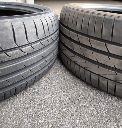

ich hatte auch viel versucht zum Thema zu finden. Offenbar war Hankook früher auch "etwas" schmaler.
Also Hankook bestellt, weil billig China nicht in Frage kommt.
Die neuen Hankook Ventus S1 evo3 K127 sind mittlerweile da. (Siehe links)
Maße 245/30 R20!!
Rechts meine Dunlop sportmaxx GT in 265/30 R20.
Tatsächlich breite der Lauffläche 245mm beider Reifen.
Dunlop baut (zumindest früher) offenbar auch recht schmal.

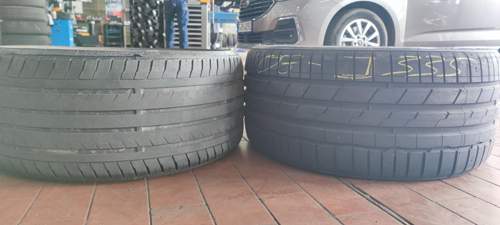

Hallo Leute,
heute beim Reifenwechsel.
Beide Reifen 255/30 R20
Links Nankang, rechts Hankook
Ja, 10% Toleranz ist kein Problem.
Die neueren Hankook bauen immer breit auf.

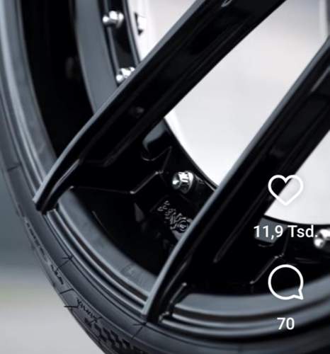

Ich suche auch neue sommerreifen für meine Felgen die bald kommen. Ich möchte einen wenn man das so nennt breit aufbauenden Reifen,ich möchte absolut nicht das die Felge über die Gummis ragt sondern das die Felge eher im gummi ruht wie es bei meinen Bridgestone S005 Gummis war.
Hier geht es um das Gegenteil = Reifen die SCHMAL ausfallen.
Auch diese wirst Du aber nicht empfohlen bekommen, ohne die Reifengröße zu nennen.
235/30/20 8,5 wäre die Größe. So wie auf dem Bild hätte ich gerne den Gummi
Img-20250408
Na, hoffentlich nicht…, bei der Anordnung der Speichen zerhämmerst Du dir das komplette Rad, ohne, dass das wenige Gummi auch nur den geringsten Schutz bietet.
Das wird extrem schwierig, weil die Größe exotisch ist und ausschließlich auf Rädern mit 8,5 Zoll Maulweite montiert werden kann.
Du wirst die Hersteller alle abklappern müssen, um technische Daten zu erhalten.
Hast Du schon im fahrzeugspezifischen Forum Deine Fühler ausgestreckt?
Hallo
Das Bild dient nur als bsp. Das wären nicht meine Felgen . Wollte nur zeigen wie ich den Gummi gerne hätte.
Nein noch nicht . Wo da genau würdest du mir empfehlen?
Na, vermutlich geht es ja um Deinen 1er BMW. Dann schaust Du dort, weil es sich um eine klassische Tuninggröße handelt.
@julicooli1104 schrieb am 21. März 2025 um 15:34:27 Uhr:
Hallo Leute,
Welches Nankang Modell ist das ? Hat jemand den Tomason Sportrace verbaut? der soll auch sehr schmal sein. Ich habe den Hankook rechts aus dem Bild drauf drauf, der ist echt megabreit
Also aktuell bauen Hankook und Falken am breitesten auf. Wurde in vielen Foren auch nachgemessen.
Falls man schmal und Preis Leistung gute Reifen sucht
Goodride z107
Ein Vergleichsbild.
Links Goodride rechts Hankook
