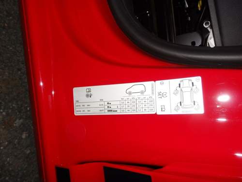

Es ist möglich, dass meine "Angaben/Hinweise" nicht für alle Felge/Reifenkombination passend sind. Ich habe auch darauf hingewiesen welche Kombination ich fahre. Ich habe bei der Rundumpflege am Freitag das Label zum Reifendruck vor die Augen bekommen. Unten ein Foto, ich habe mich bei meinem Beitrag vom 25.08. ganz gut erinnert, die 3,2bar entsprechen bei meinem Fahrzeug ziemlich genau den Herstellerangaben....

zwischen dem kurzem und maxi wird aber unterschieden?
@protagonist schrieb am 8. Oktober 2018 um 08:03:35 Uhr:
Davon gehe ich aus. Der TE hat auch einen Maxi.
