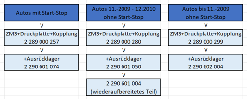

Hi Leute,
Muss beim 1,6er Golf der Schwiegermutter den ZMS tauschen, aber welcher Kupplungssatz passt? Es gibt zwei verschiedene von Sachs einen bis 11. 2009 und einen ab 11.2009, ich sehr da keinen Unterschied.
Das sind die Sachs Nummern : 2290 602 004. Bzw. : 2290 601 050.
Das wäre die FIN vlt. kann mir da jemand aushelfen?
WWWZZZ1KZAP129686

@Plermpel schrieb am 16. Juni 2025 um 13:14:21 Uhr:
Woher stammen diese Nummern?
Ich komme auf 3000 970 036 für den Rep. Satz
@Arnimon schrieb am 16. Juni 2025 um 13:37:41 Uhr:
ZF Aftermarket Katalog. Die 3000 970 036 ist der Satz ohne Schwung, die Kupplung selbst scheint wohl auch immer die selbe zu sein, aber beim ZMS gibt's anscheinend Unterschiede.
Golf 6 66kW Kupplungssätze mit Schwung
Mir wäre auch schon sehr geholfen, wenn mir jemand die OE Nummer von dem Zweimassenschwung für diese Fahrgestellnummer sagen könnte.
Oder mir jemand sagen könnte, wie ich das genaue Baujahr von dem Auto rausfinde.
