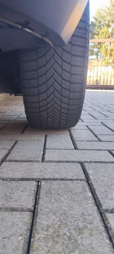

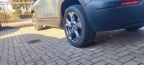

Übrigens, der A005 hat sehr wohl ein V-Profil. Zumindest der EVO. Sehe es ja jeden Tag an meinem Auto 😉
Edit: Hab mal zwei Bilder von meinen A005 auf meinem MX-30 gemacht. Da kann man das V-Profil gut erkennen.
Bridgestone Weather Control A005 EVO (1)
Bridgestone Weather Control A005 EVO (2)
