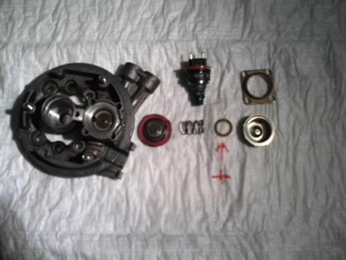

So wie ich das sehe hat doch TE jetze `n ABU drin.
DK AAU = 28 mm / AAV = 34 mm / ABU = 36 mm / RP = 38 mmChris, warum sollte TE Den ABU mit `ner AAV von D = 36 auf 34 drosseln ?
Eine Spritze vom AAV habe ich gerade drauf.
Also das Oberteil der Mono.
Das ist der selbe Effekt wie bei der RP Spritze.
Die Einspritzdüsen haben die gleiche Fördermenge.
Das reicht nicht der läuft zu mager. Zumal da die 38er Drosselklappe vom RP drunter sitzt.
Da muss ich schon die ABU Einspritzdüse in das Oberteil von der AAV Einspritzung machen ( umzupressen )( ? ) und die kann ich auf das Unterteil vom RP schrauben.
Falls die Steuerzeiten noch zu kurz sind habe ich noch ein Steuerteil ( ? ) vom AAU da.
Die Oberteile sind alle identisch
incl. BDR
exclusive Einspritzventil (m. Deckel), Verschraubung für Lufi bzw Stutzen.
Düsen haben keine Fördermenge sondern Durchsatz / -fluss gemessen bei 100% ED.
Fördermengen haben z.B. Mech. Einspritzpumpen, die MENGE wird geregelt / dosiert auf x ml. / Ansaugtakt.
Die Kraftstoffpumpen haben eine (theoretische) Förderleistung max. ltr./ min.
Steuerzeiten hat die Nockenwelle 🙄
Die Einspritzventile haben Öffnungsdauer in msec. (bzw %)
Wenn Du die 38er RP drauf hast . . .
hast Du auch den Gummiflansch und den Brückeneingang auf 38 erweitert ?
Woher weißt Du dass er zu mager läuft ?
Mit der kpl. 36er (ABU) muss er doch normal laufen (wenn nix anderes gravierend geändert wurde)
Mit der kpl- 38er (RP) könnte er abmagern da der Querschnitt für Luft grösser ist (1134 mm² statt 1018),
mit der 34er (AAV) würde er allerdings ziemlich sicher abmagern.
Düse vom Audi 80 B4 oder 2,6-ltr. Dodge nehmen.
Max.tom hatte nicht erwähnt dass er einen höheren Systemdruck fährt !
Sonst sieht ja alles sehr sauber & ordentlich aus, Teile scheinst Du auch genug zu haben, also kriegen wir das schon noch hin 😁
