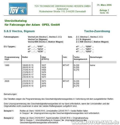

Da beiden Reifengrößen in zwei unterschiedlichen Gruppen sind (kann man im Umrüstkatalog auf Seite 185 nachlesen) muss der Reifenindex beim Reifenwechsel angepasst werden. Mit dem OP-COM ist das eine 2 Minuten Sache, der FOH wird dafür garantiert ein paar € haben wollen. Vielleicht kannst du das bei einem umgänglichen FOH per Kaffeekasse lösen.

Für 215/55R16 sieht Opel als Programmierung 1980 mm vor, für 225/45R18 dann 2020 mm. Beide Größen liegen in unterschiedlichen Reifengruppen > Programmierung erforderlich. Die Werte nach ERTRO liegen mit 1958 und 2010 mm natürlich noch unterhalb der Werte für die beiden Gruppen, damit der Tacho nicht nachgeht. Man kann mit den bekannten Programmiergeräte cm gestuft (fast) beliebige Werte proggen.

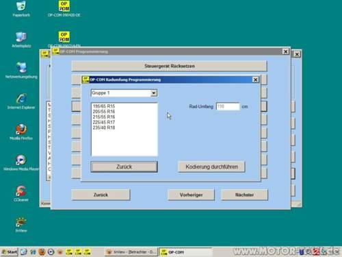

Nicht zusätzlich! Wählst Du Reifengruppe 1 oder 2, wird entweder 198 oder 202 cm programmiert. Andere Werte sind aber auch möglich fürs "Feintuning". So kann man z.B. bei schon gut abgefahrenen Reifen deutlich darunter bleiben und ist damit näher an der Wahrheit. 😉

Okay verstanden,
Wenn es keine Auswirkung auf den Wegstreckenzähler hat, belasse ichs halt einfach bei der Gruppe 2.
sl
Natürlich hat es Auswirkungen auf den Wegstreckenzähler. Wenn Du von Gruppe 2 auf Gruppe 1 umstellst, hast Du ca. 2 % weniger (wegen 1980 statt 2020 mm Abrollumfang).
