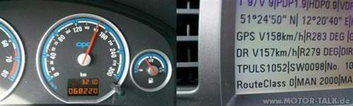

zum Thema interne Geschwindigkeit, siehe Bild
Tacho 160km/h
GPS 158km/h
interne Geschwindigkeit 157km/h
wo ist hier das Problem?
Tacho 160km/h
GPS 158km/h
Das Problem ist, dass es im IPC zwei Funktionen zur Verfälschung gibt - eine für den Wegstreckenzähler und eine für den Geschwindigkeitsmesser. Indem Du den Abrollumfang rechtswidrig manipulierst wird zwar die Voreilung des Geschwindigkeitsmessers eleminiert. Dafür bringst Du aber eine Nacheilung des Wegstreckenzählers hinein. Mehr noch - auch Bordeigene Systeme wie ESP und Klimaanlage bekommen nun falsche Daten.

mal ganz einfach belegt doch einfach mal wo das Auto falsche Daten erhält!
immer so ein Gequatsche und lehrerhaftes Gehabe nervt!
erst kommst du mir mit den -4% und auf meine Antwort bekomme ich aber keine Antwort! bricht deine Argumentation zusammen?
also bitte belege deine Aussagen, anhand von Messwerten des Vectra C
Am Motorsteuergerät kommen falsch Werte an. Nachzuschauen mit jedem Tech2. Im Übrigen mach doch was Du willst. Was die 4% angeht - was machst Du mit unterschiedlichen Abrollumfängen? Schwub die wub bist Du da raus. Das ist kein Gequatsche, wie Du so schön schreibst, sondern blanke Mathematik.
