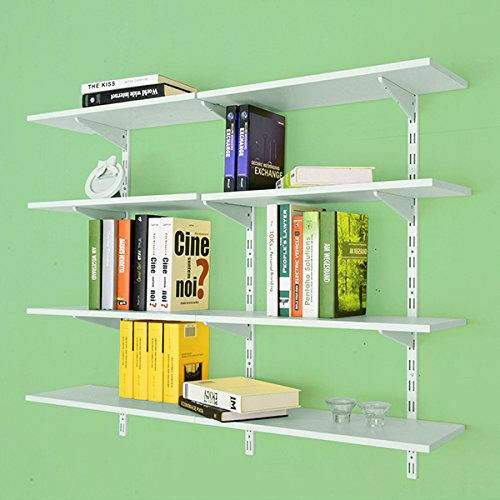

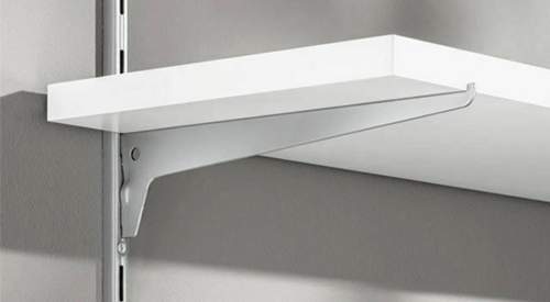

Und was die Befestigungspunkte der Reling angeht: wenn ihr ein Regalschienen-System an die Wand baut, hakt ihr die Träger der Regalböden ja auch nicht nur auf Höhe der Bohrlöcher ein, oder?

@Stepos schrieb am 8. März 2020 um 12:30:06 Uhr:
Ähm, doch weil dann der Regalboden viel stabiler aufliegt und nicht verkratzt wird. 😁
@-Pitt schrieb am 8. März 2020 um 12:47:23 Uhr:
Hä? Wie jetzt?
Was hat denn der Einhängepunkt der Träger in der Wandschiene mit den Regalböden zu tun? (...siehe Bild im vorigen Beitrag)
Man schraubt 2 Meter lange schienen an die Wand und nutzt je nach Bedarf jedes 2. oder jedes 3. Loch in der Schiene als Bohrloch, wo der Dübel in die Wand kommt. Erdbebensicher wirds wenn man jedes Loch nimmt. In welche Schlitze man dann die Träger einhängt, um z.B. immer 30 cm Abstand der Regalböden zu haben, steht nicht in Zusammenhang mit den Positionen der Bohrlöcher!
Verstanden?

@Stepos schrieb am 8. März 2020 um 16:16:17 Uhr:
Ähm, doch weil dann der Regalboden viel stabiler aufliegt und nicht verkratzt wird. 😁Hä? Wie jetzt?
Was hat denn der Einhängepunkt der Träger in der Wandschiene mit den Regalböden zu tun? (...siehe Bild im vorigen Beitrag)Man schraubt 2 Meter lange schienen an die Wand und nutzt je nach Bedarf jedes 2. oder jedes 3. Loch in der Schiene als Bohrloch, wo der Dübel in die Wand kommt. Erdbebensicher wirds wenn man jedes Loch nimmt. In welche Schlitze man dann die Träger einhängt, um z.B. immer 30 cm Abstand der Regalböden zu haben, steht nicht in Zusammenhang mit den Positionen der Bohrlöcher!
Verstanden?
Der Regalboden bei meinem System hat unten Löcher wo die "Zapfen" der Träger eingesteckt werden. Siehe dein Bild (das erste weiter oben) da ist der Zapfen vor dem Regalboden. Von den Wandschienen und der dortigen Befestigung der Träger rede ich nicht.
Aber egal, solange der Dachträger nicht vom Dach fliegt ist er richtig befestigt. 😁
