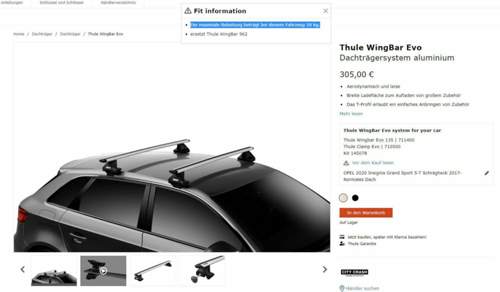

Und noch eine Frage. Im Thule Konfigurator wird mir gesagt, dass der DAchgepäckträger nur mit 50Kg belastet werden darf. Im verbotenen Buch steht dass inkl. des Trägers 100Kg Ladung zulässig sind. Warum schränkt Thule das hier ein?
Auf die Trägerbasis möchte ich nen Fahrradsystem montieren und damit 2 EBikes (Gewicht wahrscheinlich 20-25Kg pro Bike) transportieren.
Ganz einfach, weil der Träger von Thule nicht mehr aushält bzw. Thule kein Risiko eingeht. Wahrscheinlich ist der Träger von Thule aus Alu und nicht aus Stahl. Wenn du also mehr Gewicht auf das Dach bringen willst, musst du dir einen anderen Hersteller suchen, oder einen Stahlträger von Thule nehmen. Die dürfen normalerweise mehr Gewicht aufnehmen.
Denke die 50 betreffen nur einen Träger und nicht beide gesamt. Gewicht verteilt sich ja
