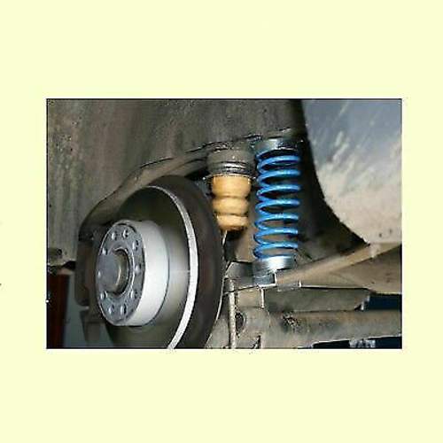

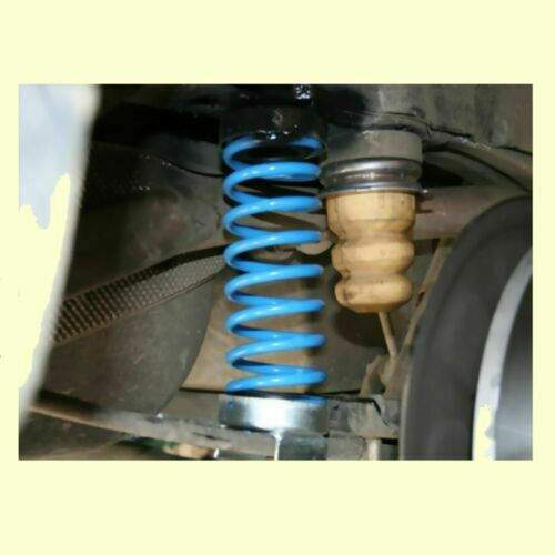

Habs grad gesehen. Ja, ich habe solche Zusatzfedern verbaut, genau diese:
https://www.mad-vertrieb.de/.../vw-caddy-typ-2c-2k-baujahr-0304-1.html
; gibt es in der Bucht aber etwas günstiger, ich hatte 249€ bezahlt. Das Einbauen war in 15 min erledigt.
Man braucht aber eine Abnahme vom TÜV (etwa 40€).
Diese Federn bekommen allerdings erst dann Wirkung, wenn das Fahrzeug beladen ist.
wDer Sinn dieser Federn ist ja, den Fahrkomfort bei dauerhaft beladenem Fahrzeug zu erhöhen.
Im leeren Zustand stehen diese Federn fast wirkungslos auf den Blattfedern.
Bei mir haben die genau das bewirkt, was ich haben wollte: auch wenn der Maxl richtig schwer beladen ist, liegt er besser auf der Straße und steht gerade, ohne hinten runter zu hängen.

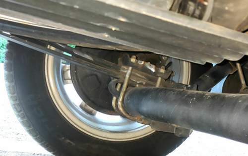

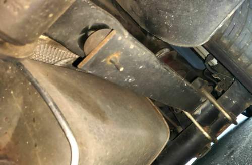

Blattfedern sind diese verbaut:
Blattfeder1
Blattfeder2

Die Zusatzfedern kriegen Wirkung, wenn der Wagen leicht einfedert.
Im Leerzustand sind die gerade so auf Spannung, dass sie halten und nicht rausfallen können.
Leicht nachgeben wird der Caddy doch schon, wenn der WW dran gehängt wird, oder?
Auch wirst Du ja auch im Caddy zumindest etwas beladen sein?
Mein Campingausbau wiegt mit allem Zubehör (Beizelt, Zusatzkanister, Campingmöbel...) etwa 170kg, mit dem Urlaubsgepäck schätze ich ihn dann auf 180-190kg. Dazu kommen noch zwei Fahrräder auf dem Haken, da merke ich die Wirkung der Federn sehr deutlich.
So gepackt steht der Maxl dann noch völlig gerade und hängt nicht hinten runter.
Leer steht er hinten eher höher als normal, weil er auch auf den Zusätzlichen Federn steht.
