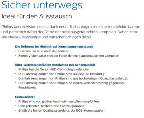

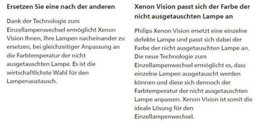

Marketing Gag hin oder her, so wirbt Philips bei den Standard Brenner Xenon Vision:
Ersetzen Sie eine nach der anderen;
Dank der Technologie zum Einzellampenwechsel ermöglicht Xenon Vision Ihnen, Ihre Lampen nacheinander zu ersetzen, bei gleichzeitiger Anpassung an die Farbtemperatur der nicht ausgetauschten Lampe. Es ist die wirtschaftlichste Wahl für den Lampenaustausch.
Xenon Vision passt sich der Farbe der nicht ausgetauschten Lampe an
Philips Xenon Vision ersetzt eine einzelne defekte Lampe und passt sich dabei der Farbe der nicht ausgetauschten Lampe an. Die neue Technologie zum Einzellampenwechsel ermöglicht es, dass einzelne Lampen ausgetauscht werden können und diese sich dennoch der Farbtemperatur der nicht ausgetauschten Lampe anpassen. Xenon Vision ist somit die ideale Lösung für den Einzellampenwechsel.
Dürfte aber klar sein das wenn man einen anderen Brenner Verbaut hat (Marke/Typ) sich die Sache Erledigt hat.
@opaaudi schrieb am 11. August 2021 um 18:28:37 Uhr:
KI oder wie schafft der Brenner das???
@audijazzer schrieb am 11. August 2021 um 19:02:54 Uhr:
Na was denkst du denn? Hier ist eben mal nicht Audi der Zeit voraus. 😛
Ich finde da nicht das kleingedruckte was hinter dem Sternchen steht, auch ist kein Sternchen da.
Wahrscheinlich ist die Technologie Gemeint das sich der Brenner nach einer Stunde Eingebrannt hat und dem alten Entspricht
1
2
und wenn der alte Brenner dunkler geworden ist?
Wie erkennt der Brenner das? 😁
