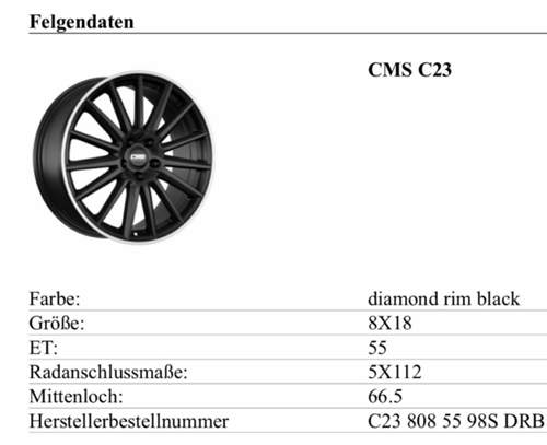

So kurzes Update. Aktuell die einzigen Felgen die TÜV geprüft sind & auf den 235er passen:
DEZENT TA SILVER 7.5X18 5X112 ET51 66.6
SILVER
CONTINENTAL 225/40 R18 92 V XL ROF * BSW M+S WINTER CONTACT TS 860 S
Alternativ Pirelli Sottozero 3.
Die Felgen sind schon arg hässlich. Werde die silbernen Kaufen und schwarz lackieren lassen.
Alt. In dunkler
Aber ich dachte ET ist 54 , dann passen die dezent nicht.
Bei den Originalen ist die ET auch 54... kompliziertes KFZ.
Gut das es bei uns keinen Winter mehr gibt 😁
Ja und bei den Dezent Felgen die du vorschlägst liegt sie bei 51, von daher passen sie nicht .
Also nicht vom TÜV abgenommen .

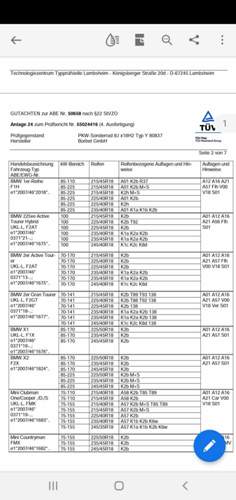

Da sie 6mm weiter aussen stehen, ja. Im Gutachten ist auch der M135i enthalten.

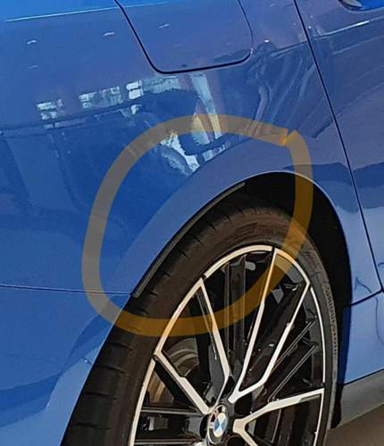

Auflagen:
A01 Nach Durchführung der Technischen Änderung ist das Fahrzeug unter Vorlage der vorliegenden ABE unverzüglich einem amtlich anerkannten Sachverständigen oder Prüfer für den Kraftfahrzeugverkehr oder einem Prüfingenieur einer Überwachungsorganisation nach Nummer 4 der Anlage VIIIb zur StVZO zur Durchführung und Bestätigung der in der ABE vorgeschriebenen Änderungsabnahme vorzuführen.
K2b Die Radabdeckung an Achse 2 ist durch Ausstellen der Heckschürze und des Kotflügels oder durch Anbau von dauerhaft befestigten Karosserieteilen im Bereich 0° bis 50° hinter Radmitte herzustellen. Die gesamte Breite der Rad-/Reifenkombination muss, unter Beachtung des maximal möglichen Betriebsmaßes des Reifens (1,04-fache der Nennbreite des Reifens), in dem oben genannten Bereich abgedeckt sein. K2c Die Radabdeckung an Achse 2 ist durch Ausstellen der Heckschürze und des Kotflügels oder durch Anbau von dauerhaft befestigten Karosserieteilen im Bereich 30° vor bis 50° hinter Radmitte herzustellen. Die gesamte Breite der Rad-/Reifenkombination muss, unter Beachtung des maximal möglichen Betriebsmaßes des Reifens (1,04 fache der Nennbreite des Reifens), in dem oben genannten Bereich abgedeckt sein.
K2h Die Rad-/Reifenkombination ist zulässig für Fahrzeugausführungen mit serienmäßigen Zusatzradabdeckungen an Achse 2 im Bereich 50° hinter Radmitte (wheel cover, flaps,...)
Screenshot-20201001-194832-adobe-acrobat
K2h sehe ich als erfüllt an.
Screenshot-20201001-201742-gallery
Also auch nicht durch Mehraufwand ohne weiteres möglich ...
Der M235i hat diese Zusatzteile, somit ist K2h erfüllt. Wenn man das nicht hat, greift K2b+A01. So verstehe ich das.

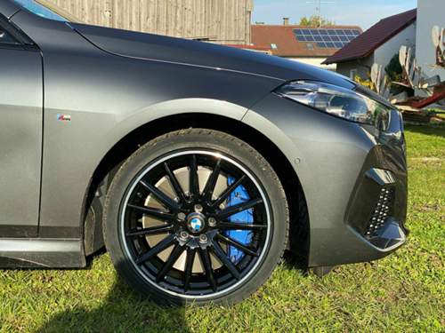

Ich habe mich letztendlich für die originalen BMW Felgen entschieden (36112471508). Die passen definitiv drauf und sehen auch noch sehr schick aus und kosten nicht sehr viel mehr.
