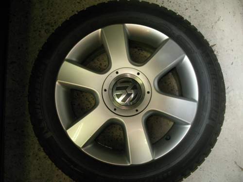

also ich habe Michelin Alpin3 205/55/16 auf original VW Alu´s drauf.
Die Felgen waren original auf dem Touri drauf ( Gebraucht gekauft ), aber keine Winterräder mit dabei.
Die Felgen gefielen mir nicht sonderlich, deshalb wurden sie zu Winterräder degradiert.
Zu den Reifen kann ich folgendes sagen:
Ich wohne auf ca. 600 Meter, und habe täglich ca. 200 Höhenmeter zu überwinden.
Meine bisherigen Reifen ( GooYear, Conti, Pirelli, Point-S ) hielten max. 2 Winter ( ca.15000 Km ).
Die Michelin habe ich ( 80 % meine Frau ) 2 Winter und 18000 Km gefahren.
Nun haben sie immer noch 4 un 6 mm Profil, als noch einen Winter zu fahren.
Auch die traktion der reifen bei Schnee, Matsch und Eis ist super.
Ich bin trotz des hohen Preises von den Michelin überzeugt!
