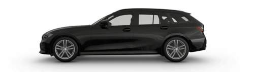

Edit: Muss leider deine Aussage korrigieren. Nach Studium der Gutachten und Anruf bei Rial gibt es für die X10 derzeit kein Gutachten für den G21 330e.
Hat jemand eine ähnliche Felgenalternative parat die freigegeben ist?
G21 Rial X10
Oh no... aber dann bezieht sich das wohl auf den 330e. Beim 320d MH geht es.
Auf der Rial Homepage im Felgenkonfigurator kann ich den G21 330e aber auswählen und die X10 wird mir angezeigt?
Siehe anliegende PDF
Im Gutachten steht:
BMW 3er-Reihe (VII)
Hybrid
G3L
e1*2007/46*1947*..
- Plug-in Hybrid
135 225/45R18 A32 ECE A19 A58 A99
BW1 Lim S01
EDIT: Sehe das Problem. Ist scheinbar nur die Limo und nicht der Touring??

Im Gutachten ist nur die Limousine freigegeben (siehe auch Hinweis LIM). Der Touring Plug In fehlt.
Gabs da ne Aussage von Rial wie lange eine Freigabe dauern wird?
Nein - der Ansprechpartner wollte/konnte keine Aussage dazu machen.
