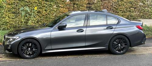

Hat jemand vielleicht Fotos von einem schwarzen G21 (oder G20) mit den M796? Hab Angst dass das in der Gesamterscheinung ein wenig „zu schwarz“ wird. Allerdings kann mir mein Händler leider keine Alternative in 18“ anbieten ...
Danke & VG
FM4
Hier mein Wagen in Mineralgrau mit den M796 - vielleicht hilft es ja auch...
Ich war anfangs gar nicht begeistert, dass es keine anderen Felgen gab, aber jetzt finde ich sie richtig gut, vor allem in Verbindung mit der Shadow Line. Ist das erst mal in meinem Leben, dass ich mich nicht darauf freue, wieder die Sommerreifen aufzuziehen...
Ich bin mir sicher, die sehen auch mit Schwarz richtig gut aus - und Alternativen gibt es ja eh nicht... 😉

Danke! Alternative wäre 17“ in grau oder silber. Ich muss mich für das subjektiv „geringere Übel“ entscheiden. Darum wäre es schön, die 796 mal auf einem schwarzen Auto zu sehen ...
