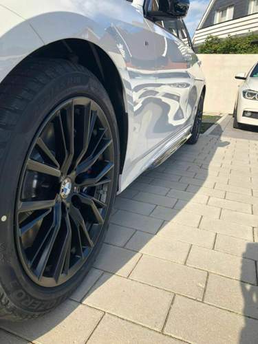

@Yves2005 schrieb am 16. Oktober 2019 um 14:13:26 Uhr:
Hallo Zusammen,
hier meine Winterschuhe.
Habe die Rechnung noch nicht und das Angebot leider verschlampt, weis im Moment nicht welche Felgen das sind.
Die Räder sind aber Bridgstone 225/50/R17
Gruß.

@rbraun72 schrieb am 16. Oktober 2019 um 16:56:03 Uhr:
Hallo Zusammen,
Gruß.
Hallo hast du einen G20 mit M-Sport?
Laut meinem Händler müssen mindestens 18 Zöller drauf !
Grüße Robert
Ja, habe M-Sport (320D), wie hier schon gesagt, sind (bei den blauen Belegen) 17“ Zugelassen..
Hallo Zusammen,
Gruß.
Und, welche Alus sind es denn nun?
G20 oder G21?
Danke!
