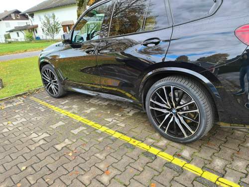

LOL.. was hastn Du für Räder drauf?
Bridgestone blizzak!
Rundum 275er / 20 Zoll!
Schneeketten darf man da noch montieren.
PS:
Total leiser Reifen! Ruhiger als die Sommerreifen.
@julmar schrieb am 19. November 2020 um 00:02:09 Uhr:
PS:
Und Felgen? Foto nehm ich auch😉
Bitteschön...!

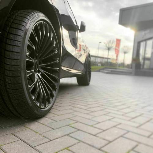

Ich fahre auch im Winter 22" mit den selben Dimensionen wie im Sommer
20201024

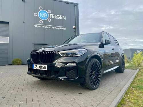

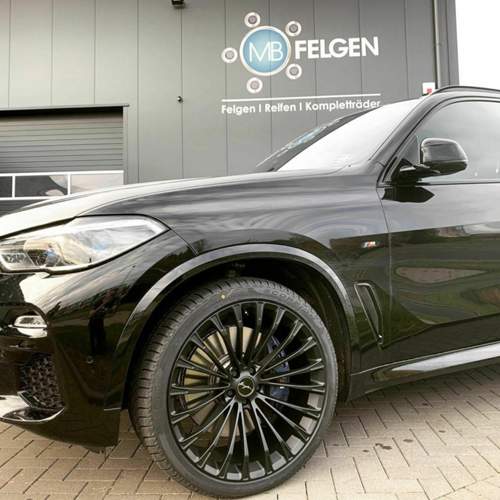

22“ Breyton Race LS2
10 und 11,5x22 mit 275 bzw. 315er
(vorne wegen der Bremse + 11mm Spurplatten).
+2
Ich fahre im Winter wie im Sommer jeweils diese 22 Zoll inkl. Spurplatten:
