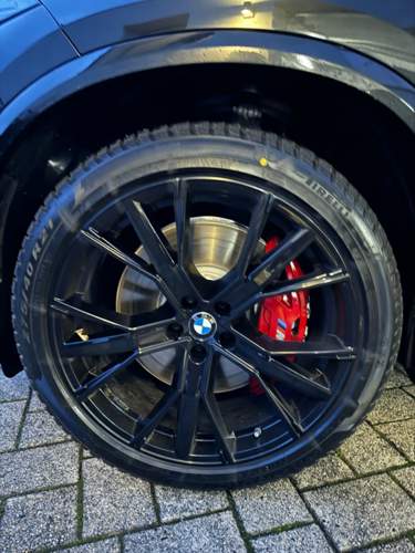

Also ich habe die 21er Mischbereifung drauf, finde die Felgen optisch Top!
Ja sieht schick aus , allein schon der Lack ist Porno ! Passt gut zusammen. .

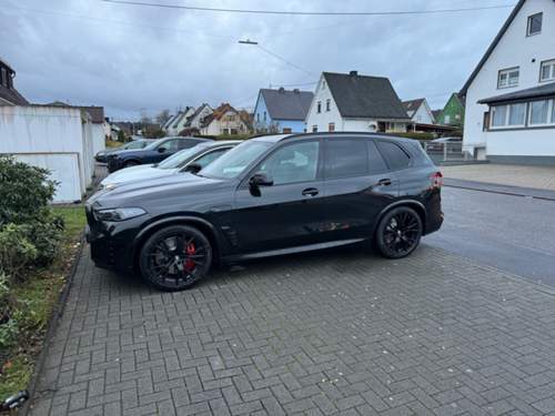

GMP Gunner in 21“ mit Pirelli.
VA 275er
HA 315er
