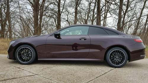

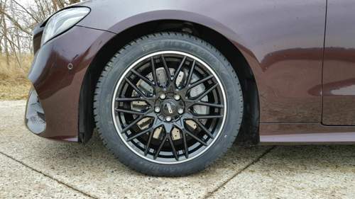

Habe mir jetzt die GMP Italia Enigma in 8,5x19 mit ET35 bestellt. Ist laut ABE auf dem E400d kein Problem, außer dass der Geschwindigkeitsbereich zu niedrig ist. Daher habe ich am Freitag auch ein Termin beim TÜV zur Einzelabnahme.
@erazorlll schrieb am 27. November 2018 um 23:43:54 Uhr:
So, und auch bei mir sind sie jetzt daruf...die gleichen...auch bei mir per Einzelabnahme (mit einem Gutachten von BMW)

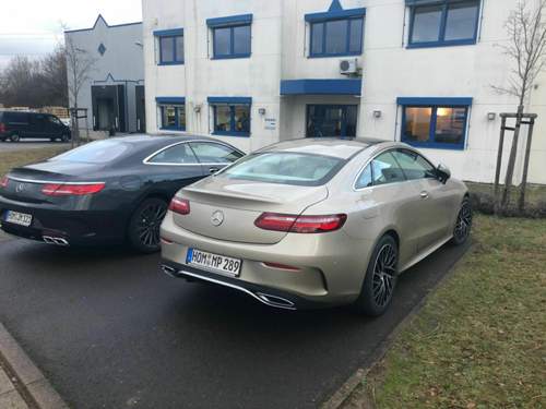

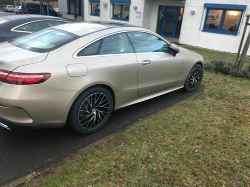

Mir gefallen sie auch auf dem C238, für alle Interessierten ein paar Fotos. Was mir gut gefällt, sie sitzen sehr stimmig im Radkasten.

@A7 ab 09.12 schrieb am 19. Dezember 2018 um 16:06:56 Uhr:
Sehr schön! Ist auch ET35, oder? Liegt sehr gut im Radkasten.
Welches Fahrwerk hast du verbaut? Das DBC oder ABC?
Ich habe das DBC und irgendwie das Gefühl, dass mein Auto sehr hoch liegt und bei dir sieht das stimmiger aus. Vielleicht ist es auch einfach der Wechsel vom C63 zur E-Klasse.

Danke...ja, ist ET35..und ich finde auch, sie füllen den Radkasten besser aus als die Sommerfelge (die aber trotzdem schöner ist:-)
Ich habe auch das DBC und als ich Ihn abgeholt habe, war ich erschrocken wie hoch er lag..aber das hat sich nach den ersten kilometern gesetzt..jetzt gefällt es mir..
Ich denke bei dir hat es tatsächlich mit dem Wechsel zu tun...ich kann aber nächste Woche gerne mal messen wenn du möchtest
