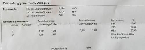

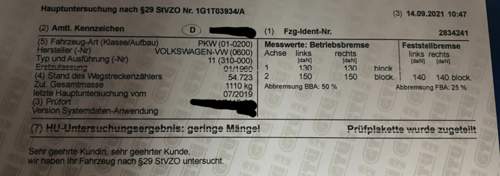

Würde mich mal interessieren was euer Käfer für Werte hat bei der Fahrzeugüberprüfung, damit man sich bisschen gegenseitig vergleichen kann :-)
Meiner ist ein 1200L aus dem 84er Jahr.

Also Deine Abgaswerte (bzw. die Deines Käferes :D) sind reichlich nebulös... ;)
Ich hab z. B. beim Käfer zur letzten Überprüfung 1,8 Vol% CO und 350 ppm HC bei 900 U/min.
Das sind plausible Werte (auch bei meinen anderen Vergasermotoren ähnlich) - Deine jeweils 0,126 sind absolut absurd!
Die Bremswerte sind "naja", aber wenigstens authentisch...
Themenstarteram 18. September 2021 um 10:45
Motor war warm bei der Messung , also Starterklappe geöffnet. Umdrehungen hab ich nach der Überprüfung erhöht und CO auch, weil so niedrig.
Was hast du bei deinen Bremswerten?
Wie gesagt - die Werte sind absurd. Auch die numerische Übereinstimmung läßt mich da an einen Systemfehler denken.

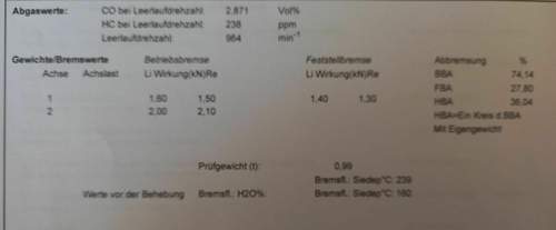

Bei mir sehen die Werte so aus:
20210921
