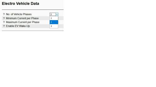

Du siehst in Deinem Router (z.B. FritzBox) die Netzwerkadresse der WB nach und tippst diese ebenfalls direkt gefolgt von":25000" in Deinen Browser ein. Mit der PIN1 kommst Du dann in das SI. Unter dem Punkt "User settings" und "EV Data" kannst Du dann 1, 2 oder 3 Phasen auswählen (s. Dateinlage).
Den Wert benötigt die WB für 2 Dinge:
1. Zur Berechnung des Mindestüberschusses zum Starten des Laden (Anzahl Phasen*230*6)
2. Zur physischen Beschickung der Phasen (bei mir ist Phase 3 tatsächlich ohne Leistung)
Wenn Du auf 1 Phase stelltst, nutzt Du den Bereich ab 1.380 bis 3.680W Überschuss. Bei 2 Phasen ab 2.760W. Genau den Bereich zwischen 1.380 und 2.760 gewinnst Du damit, den ab 3.680 verlierst Du. Auf jeden Fall ist es einen Versuch wert. Poste doch mal Deine Erfahrung dazu, insbesondere wieviel Strom die WB dazu kauft. Das lässt sich bei dem gefühlten Zeitintervall von 30 Sek. leider nicht vermeiden. Grundsätzlich eine gute Idee. Poste doch bittte auch, ob die Einstellungsänderung übernommen wird oder ob Du die WB danach immer neu starten musst.

Hallo! So, nun bin ich mal ins Innenleben meiner WB eingestiegen - mit einem reichlich ernüchternden Ergebnis.
Zunächst mal das Positive: Das Update von V 1.10 auf 1.12 hat (im dritten Anlauf, warum auch immer die beiden ersten gescheitert sind) geklappt. Zwar habe ich keine Neuigkeiten entdeckt, das Ganze hat aber wenigstens bewiesen, dass ich (softwaretechnisch) tatsächlich in der Box war.
Denn: Die Umstellung auf zwei oder auch auf eine Phase(n) hat rein gar nichts am Ladeverhalten geändert. Der Mini Cooper SE, der derzeit als einziges EV an der Box geladen wird, hat fröhlich weiterhin mit 4,1 kW begonnen zu laden; in der Spitze waren weiterhin 11 kW (ja, das kann der Mini!) 3-phasig möglich.
Bei näherem Hinsehen ist das eigentlich auch ganz logisch: Schließlich geht es bei den Einstellungen ja ausdrücklich um die Daten des zu ladenden E-Fahrzeugs ("Electro Vehicle Data"😉, nicht aber um Einstellungen der WB.
Schade! Oder habe ich schlicht irgendwas übersehen oder falsch gemacht? Ich wäre froh und dankbar!

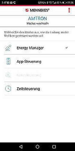

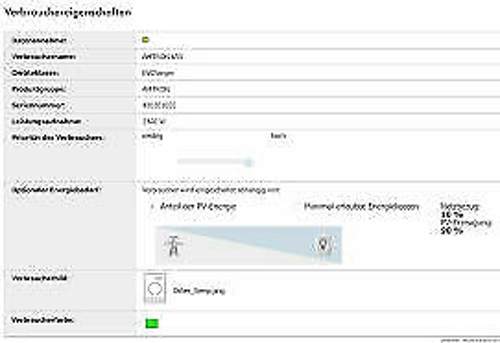

Hallo Michael, Du meinst wahrscheinlich dass Du mit 11kW lädst, obwohl nur der Überschuss geladen werden soll. Dazu musst Du in der Mennekes Charge App auch den Modus auf Überschussladen dauerhaft setzen (Unter "WB konfigurieren - Modus wechseln - Energy Manager". S. Bild1). Zusätzlich solltest Du im SHM, bei dem die WB ja als Verbraucher eingerichtet ist, den Anteil der PV-Energie auf 100% setzen (nicht wie in der Anlage Bild2 auf 90%). Darüber hinaus hat mir Mennekes den Tipp gegeben, den SHM, das EnergyMeter und das LAN der WB physisch in die FritzBox zu stecken und nicht über ein Switch zu verbinden.
Aber dass Du trotzdem 3-phasig lädst, dürfte nicht sein (zumindest nicht nach einem Warmstart). Wenn es nicht klappt, melde Dich bei der Mennekes Hotline. Daher habe ich auch mein Wissen. Die sind sehr kompetent, nett und hilfsbereit und richten das zusammen mit Dir über TeamViewer ein (kannst Du, glaube ich, vorher von deren Homepage runterladen).
Ich drücke Dir die Daumen. Wenn es bei mir geht, wird es wohl auch bei Dir klappen. Berichte mal.
